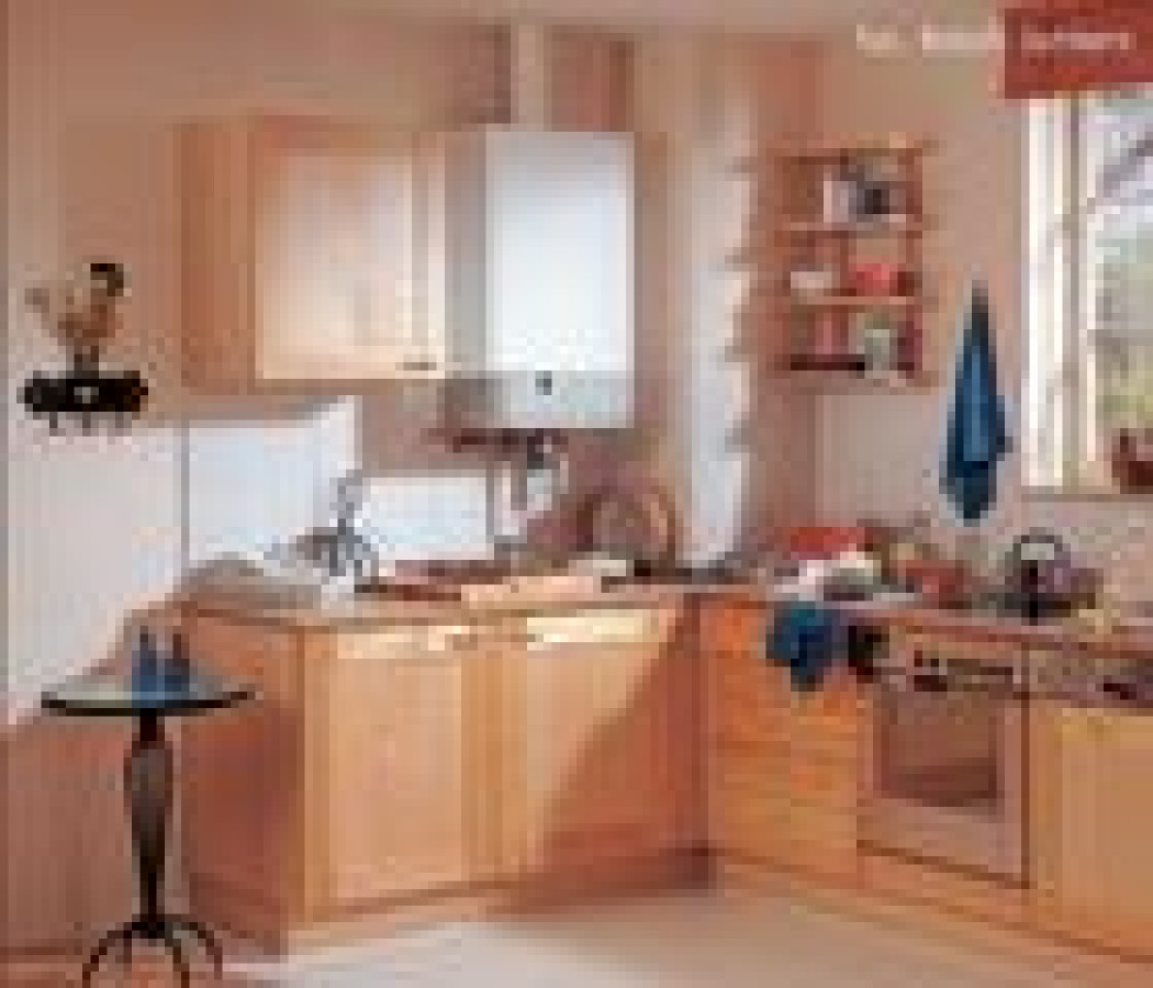

Kocioł gazowy może być małym i eleganckim urządzeniem, które można powiesić np. w kuchni obok szafek (fot. Baxi Roca Calefaccion) Zasada działania kotła z otwartą komorą spalania. Powietrze potrzebne do procesu spalania pobierane jest z pomieszczenia, w którym znajduje się kocioł Przekrój kotła z zamkniętą komorą spalania z przewodem powietrznospalinowym wyprowadzonym przez ścianę na zewnątrz domuWybór odpowiedniego kotła to inwestycja, która nie tylko wpływa na efektywność systemu grzewczego, ale również na wysokość rachunków. Podstawowym...
