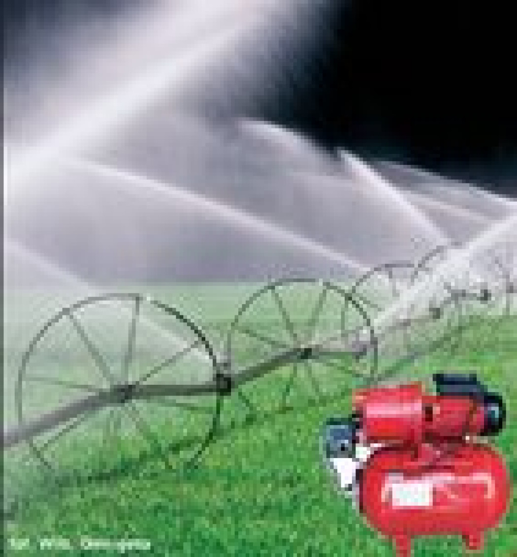

Agregat hydroforowy, czyli komplet pompa – zbiornik (fot. Ferro)

Po co zbiornik
Pompy napędzane są silnikiem elektrycznym, który włącza się, gdy w instalacji spadnie ciśnienie poniżej progu zadziałania wyłącznika ciśnieniowego, zamontowanego na rurociągu tłocznym. Układ taki powoduje włączanie się pompy przy każdym korzystaniu z wody, dlatego w instalacjach domowych instalowany jest zbiornik gromadzący wodę pod ciśnieniem. Dzięki niemu, krótkotrwałe czerpanie wody nie powoduje automatycznego włączenia się pompy, co korzystnie wpływa na jej trwałość i komfort użytkowania. Zbiornik ciśnieniowy pełni też rolę bufora utrzymującego w miarę jednakowe ciśnienie, niezależnie od liczby jednocześnie odkręconych kranów, pozwala też na podwyższenie ciśnienia w instalacji, gdy występują duże opory przepływu na doprowadzeniu wody ze studni (np. duża odległość, mały przekrój rury).
W obecnie budowanych instalacjach stosuje się głównie zbiorniki przeponowe, wyposażone w membranę oddzielającą część wodną od gazowej. Zbiorniki takie często występują w komplecie z pompą samozasysającą i wówczas tworzą agregat hydroforowy. Przy współpracy z innymi pompami zbiornik montowany jest oddzielnie wewnątrz domu, np. w pomieszczeniu gospodarczym lub nawet w szafce kuchennej.
Do pracy w instalacjach domowych zazwyczaj wystarcza zbiornik o pojemności 30-50 l. Natomiast większe warto instalować wtedy, gdy przewidujemy duży, jednoczesny pobór wody w kilku miejscach. Zapas wody zgromadzony wówczas w zbiorniku zapobiegnie nieprzyjemnemu spadkowi ciśnienia, gdy np. podczas kąpieli pod prysznicem używane będą inne baterie.
Pompa samozasysająca zamontowana w domu poradzi sobie z wodą ze studni na zewnątrz
