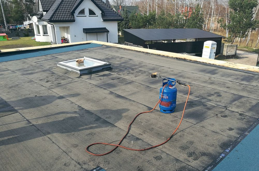

Dachy płaskie to przegrody, których kąt nachylenia wynosi maksymalnie 10%. Ponieważ narażone są na zastoiny wody oraz zaleganie śniegu, wymagają odpowiedniego wyprofilowania spadku oraz odprowadzenia wody opadowej i odbioru śniegu. Spadki mogą być skierowane na zewnątrz lub do wewnątrz budynku. Im są mniejsze, tym lepsze izolacje przeciwwodne należy zastosować. Deszczówka spływa szybciej przy większym spadku, mniej groźny jest też wtedy zalegający śnieg i woda, która powstaje, gdy się on rozpuszcza.
Błędy projektowe w tym przypadku na ogół polegają na przyjęciu zbyt małych obciążeń do obliczeń, co może skutkować poważnymi uszkodzeniami dachu. Błędy wykonawcze także, niestety, się zdarzają i bardziej dotyczą niewłaściwego wykonania poszczególnych warstw stropodachu.
Jeżeli dach płaski zostanie prawidłowo zaprojektowany i wykonany, to zabezpieczy budynek przed działaniem czynników atmosferycznych równie skutecznie jak dach skośny.
