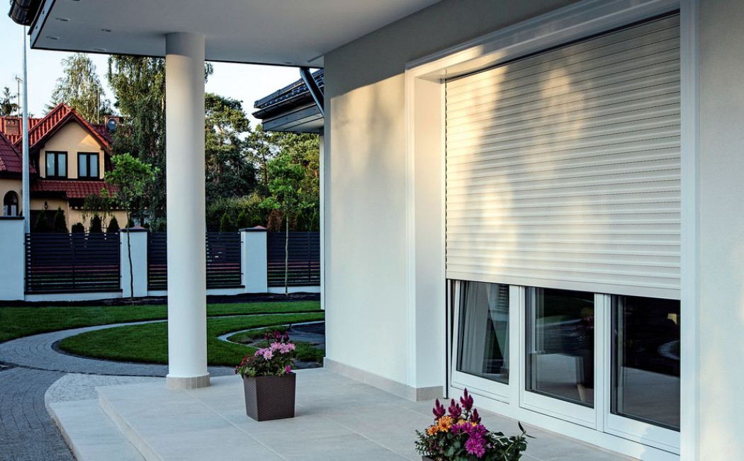

ROLETY ZEWNĘTRZNE
Rolety zbudowane są z pancerza, którego listwy (aluminiowe albo z PVC) wypełnia materiał izolacyjny (pianka poliuretanowa).
Najlepiej jeśli decyzję o założeniu takich osłon podejmiemy na etapie projektowania domu. Niektóre ich wersje wymagają bowiem wcześniejszego przygotowania otworów okiennych i zastosowania odpowiedniego kształtu nadproża, w którym zaplanowano skrzynkę. Tak jest w przypadku rolet do zabudowy (podtynkowych). Skrzynki osadza się w specjalnie ukształtowanym nadprożu, ociepla od czoła, następnie zakrywa tynkiem. Klapa rewizyjna znajduje się na dole skrzynki.
Jeżeli w budynku nie zaplanowano rolet na etapie jego projektowania, we wnęce razem z oknem montuje się rolety naokienne (można je też założyć podczas remontu i wymiany okien). Także w tym przypadku, skrzynki można ukryć pod tynkiem. Przy zamawianiu okien, pamiętać jednak należy o pomniejszeniu ich wymiarów o wysokość skrzynki. Najpierw przytwierdza się skrzynkę do górnej części ościeżnicy (używając specjalnych profili), potem wraz z oknem mocuje w otworze okiennym, na końcu ociepla i tynkuje. Klapa rewizyjna dostępna jest od strony wnętrz.
