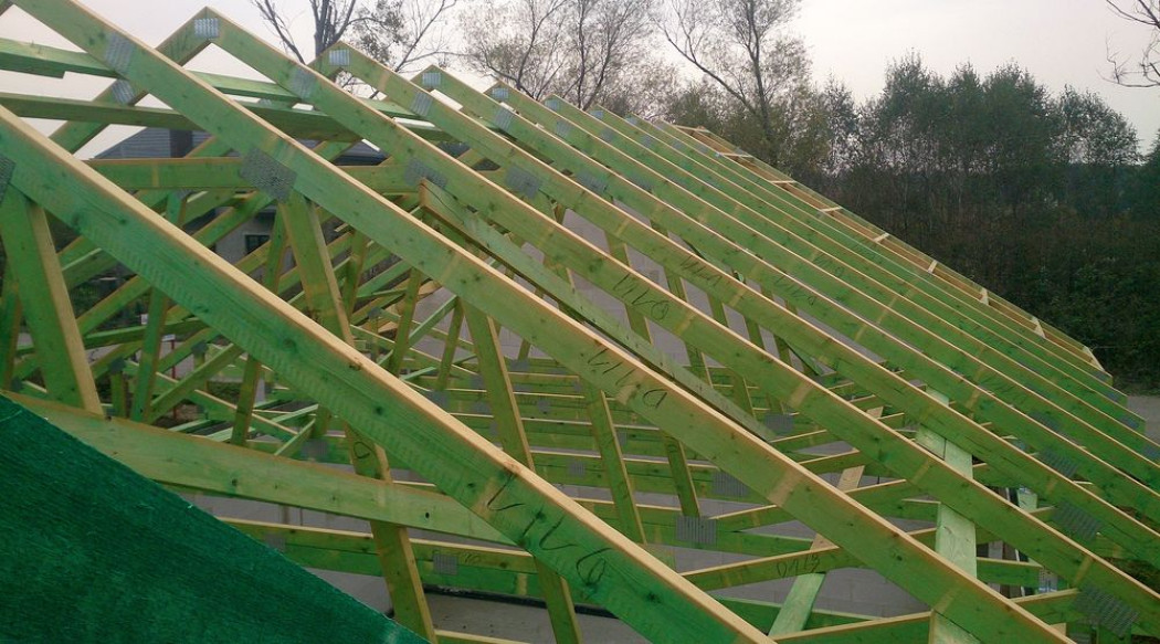

Projekt więźby dachowej powstaje na podstawie konkretnych założeń – układu funkcjonalnego poddasza, rodzaju planowanego pokrycia dachu oraz możliwości podparcia konstrukcji na murowanej części budynku lub innych elementach, na przykład żelbetowych.
Jeśli poddasze ma być w pełni użytkowe, to najczęściej stosuje się tradycyjną konstrukcję więźby. Jeżeli ma być nieużytkowe lub użytkowe tylko w pewnej części, a bryła dachu nie jest skomplikowana, to warto rozważyć zastosowanie więźby prefabrykowanej. W takim przypadku projekt konstrukcji jest zazwyczaj wykonywany przez producenta prefabrykowanych drewnianych wiązarów dachowych. Jednak więźby takiej nie da się wykonać dla każdego budynku.
