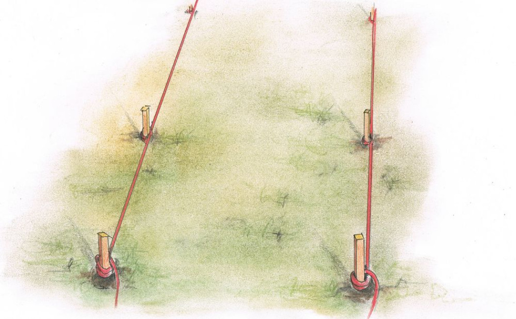

Zaczynając prace na działce, w pierwszej kolejności ustalamy punkt bazowy, który posłuży do wyznaczania linii przebiegu nawierzchni, i wbijamy tam metalowy pręt. Bazę umieszczamy w charakterystycznym punkcie, np. przy bramie czy furtce, bądź wejściu do domu.
Musimy też zaopatrzyć się w kilka dodatkowych prętów do zasygnalizowania miejsc załamania trasy i wskazania szerokości wykopu. Do pręta bazowego mocujemy sznur, rozciągamy go do końca odcinka drogi lub jej załamania i wbijamy kolejny pręt. Od bazy odmierzamy szerokość przewidzianego dołu, wbijamy znacznik i sznurem wyznaczamy drugą równoległą linię do końca tego odcinka. Wzdłuż przebiegu sznura robimy szpadlem rowek, który utrwali w gruncie granice wykopu. W ten sposób możemy wyznaczyć całą długość nawierzchni – przekładając sznur na kolejne proste odcinki.
