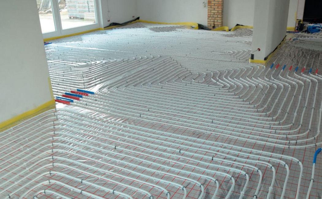

Podłogówka Ogrzewanie podłogowe to tak naprawdę wiele bardzo różniących się rozwiązań. Wspólną cechą jest właściwie tylko to, że ciepło w pomieszczeniu zapewnia odpowiednio podgrzana podłoga.
Najpowszechniejsze jest ogrzewanie wodne. To po prostu rurki, przez które przepływa woda, podgrzewana przez kocioł lub pompę ciepła. Najczęściej są zatopione w dość grubej (przynajmniej 6 cm) warstwie jastrychu (wylewki podłogowej), a spoczywają na warstwie izolacji cieplnej (zwykle styropianu). W efekcie taka ciepła podłoga ma sporą masę, nagrzewa się i stygnie powoli. Do tego jej całkowita grubość (izolacja i jastrych) jest o kilka centymetrów większa, niż podłogi bez ogrzewania. Wymienione właściwości powodują, że ogrzewanie podłogowe w typowej wersji wodnej najczęściej wykonuje się w nowych budynkach – gdzie odpowiednio wcześnie uwzględniono jej grubość i ciężar.
Są jednak systemy montażu zaprojektowane głównie z myślą o remontowanych domach, w których ciężar i grubość ogrzewanej podłogi jest znacznie mniejszy. To przede wszystkim specjalne płyty izolacyjne z wyfrezowanymi rowkami na ułożenie rurek. Od góry mogą być przykryte tzw. suchym jastrychem, czyli płytami włóknowo-gipsowymi lub włóknowo-cementowymi, ewentualnie zalane jastrychem o zwiększonej wytrzymałości, którego warstwa nad rurami może być cieńsza o 1–2 cm. To rozwiązania wyraźnie droższe od standardowych, lecz pozwalające na zrobienie ogrzewanej podłogi w miejscach, gdzie inaczej byłoby to niemożliwe.
