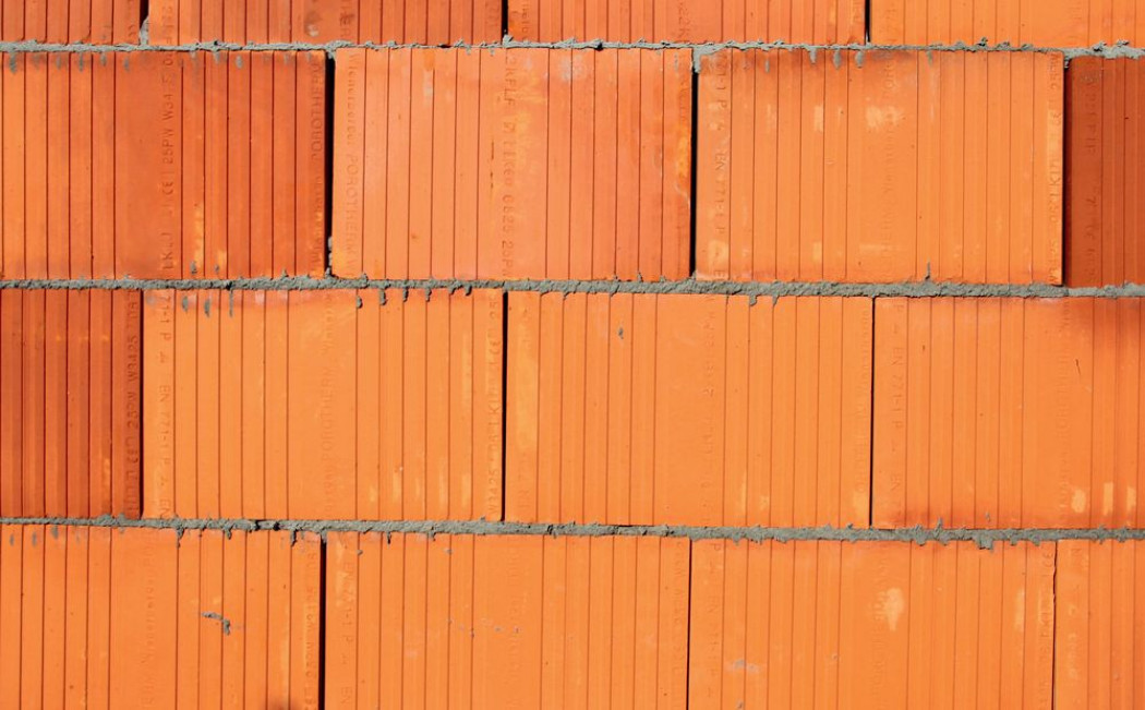

Ściany zewnętrzne oddzielają przestrzeń wewnątrz budynku od środowiska zewnętrznego. Nośne przenoszą też obciążenia – opierają się na nich stropy, dachy, balkony i wszystko, co się na nich znajduje (ludzie, meble, śnieg).
Ściany muszą izolować od zimna (i upału). Zgodnie z przepisami, współczynnik przenikania ciepła U, opisujący jak intensywnie ucieka ono przez przegrodę, nie może być dla ściany zewnętrznej wyższy niż 0,23 W/(m2·K). W roku 2021 ta wartość zostanie obniżona do 0,20. To ważne, bo im niższa wartość U, tym mniej płacimy za ogrzewanie domu. Warto jednak pamiętać, że w przypadku ściany warstwowej za jej izolacyjność termiczną odpowiada głównie ocieplenie (ze styropianu lub wełny), którym obkładamy mur, nie warstwa nośna.
