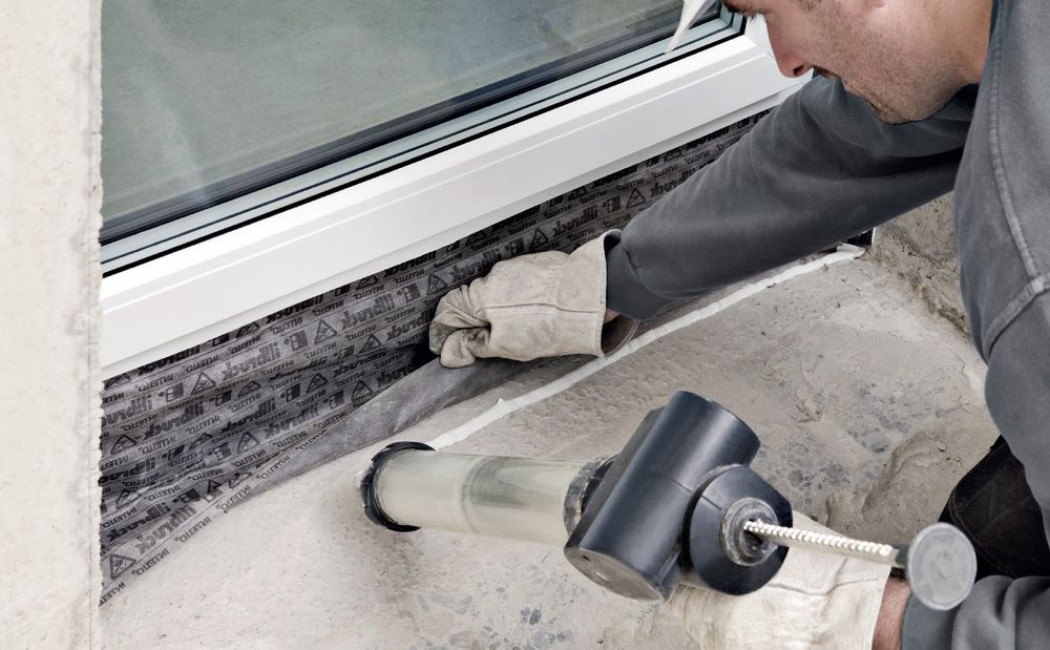

MONTAŻ NA SAMĄ PIANKĘ
Praktykowany przez znaczną część ekip monterskich sposób osadzania okien wygląda następująco. Prace zaczynają się od umieszczenia w narożnikach klinów montażowych i ustawienia profili, a potem sprawdzenia, czy trzymają one piony i poziomy. W kolejnym etapie rozmieszcza się – proporcjonalnie – elementy mocujące. Następnym krokiem jest uszczelnienie przestrzeni pomiędzy ramą okna a murem pianką montażową. Ostatni etap to prace wykończeniowe – obróbka ościeża, montaż parapetów itp.
