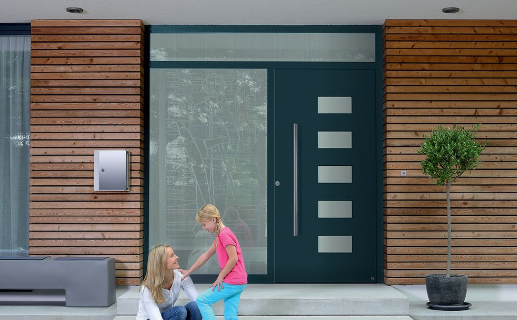

Oczywiście, zarówno szerokość, jak i wysokość drzwi może być większa. Wówczas będą one jeszcze bardziej reprezentacyjne, wygodniejsze, ale także – niestety – droższe. Drzwi do domu mogą być zwieńczone szklanym łukiem, górnym świetlikiem, czy przeszklonymi dostawkami bocznymi. Wszystkie te elementy podnoszą ich atrakcyjność, sprawiając, że do wiatrołapu dostaje się naturalne światło, ale nie zawsze pasują do charakteru budynku.
