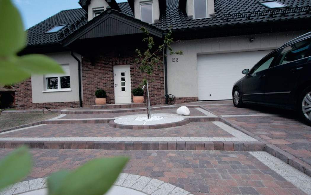

Utwardzony podjazd do garażu jest potrzebny po to, aby komfortowo pokonać drogę od wjazdu na posesję do miejsca postojowego. Najważniejsze, aby trakt ten był wytrzymały – gwarantuje to, że przeniesie obciążenia, powodowane przez samochód.
Wytrzymałość podjazdu zależy od dwóch czynników: materiału, jaki wybierzemy na nawierzchnię oraz prawidłowości prowadzenia prac budowlanych. W niniejszym artykule prezentujemy kilka opcji – z wykorzystaniem kruszywa, kostki betonowej, betonu, paneli PVC i płyt ażurowych. Wszystkie technologie są z powodzeniem stosowane od lat i dobrze znane ekipom wykonawczym. Tym, co je różni, są nakłady finansowe i pracy, jakie będziemy musieli ponieść. Poniżej znajdują się warianty uszeregowane wg kosztów – przy założeniu, że podjazd ma powierzchnię ok. 50 m².
