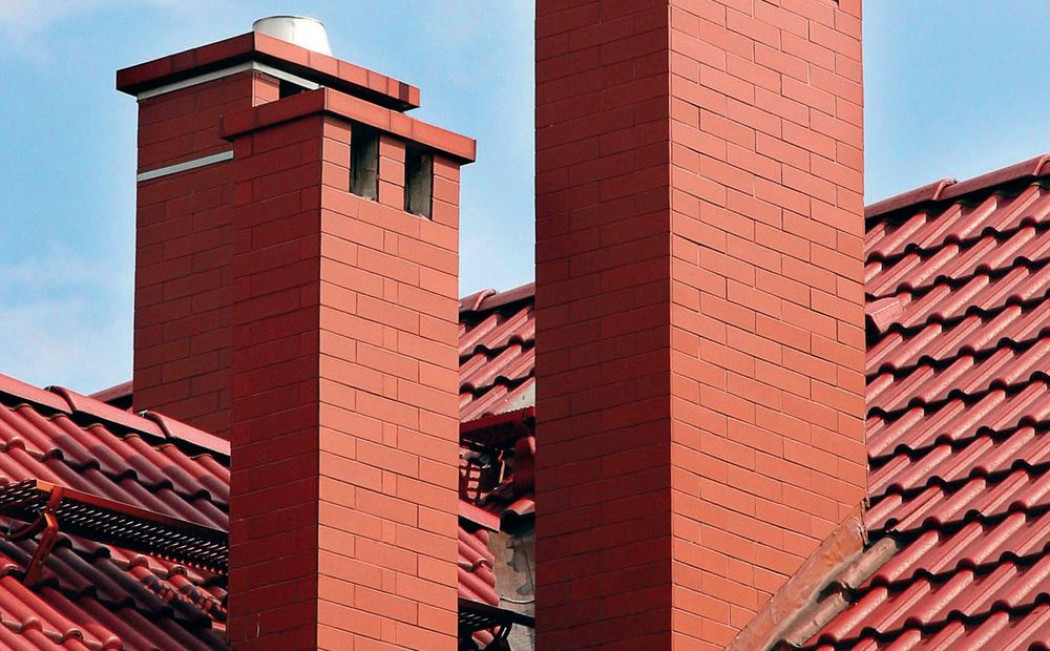

Komin pełni w domu niezwykle istotną rolę. Umożliwia odprowadzenie na zewnątrz zużytego powietrza oraz dymu i spalin, powstających w różnych urządzeniach grzewczych. Ponieważ jest stawiany raz na wiele lat, warto zadbać, by został odpowiednio zaprojektowany, wykonany i eksploatowany. Od tego zależy zdrowie i bezpieczeństwo mieszkańców.
RODZAJE KANAŁÓW
W kominie mieszczą się różne rodzaje kanałów. Wentylacyjne przeznaczone są do odprowadzania powietrza w systemie wentylacji grawitacyjnej. Kanały dymowe służą do podłączenia kotłów węglowych, kominków, a także pieców wolnostojących (tzw. kozy). Z kolei kanały spalinowe przeznaczone są do podłączenia kotłów gazowych i olejowych oraz gazowych ogrzewaczy wody.
Niezależnie od przeznaczenia, kanały powinny być drożne i szczelne. Ich wymiary muszą być dostosowane do wymagań przyłączonego urządzenia grzewczego. W przypadku kanałów wentylacyjnych jest to najczęściej 14 × 14 cm (lub średnica 15 cm). Kanały dymowe mają zazwyczaj średnicę 15, 18 lub 20 cm, natomiast kanały spalinowe – do 12 cm, przy czym wymagane wymiary określa producent w dokumentacji kotła.
Aby ułatwić aranżację pomieszczeń, warto zgrupować w jednym kominie kilka kanałów o różnym przeznaczeniu. Takie rozwiązanie ma też inne zalety. Wykonanie komina wiąże się z koniecznością zrobienia otworów w stropie i dachu, co podnosi koszty inwestycyjne. A więc im mniej tych elementów, tym taniej. Mniejsze jest też ryzyko powstawania przecieków na dachu – na styku komina i materiału pokryciowego. Wreszcie względy estetyczne – najlepiej prezentuje się dach, z którego wystaje jak najmniej elementów odprowadzających zużyte powietrze i spaliny.
