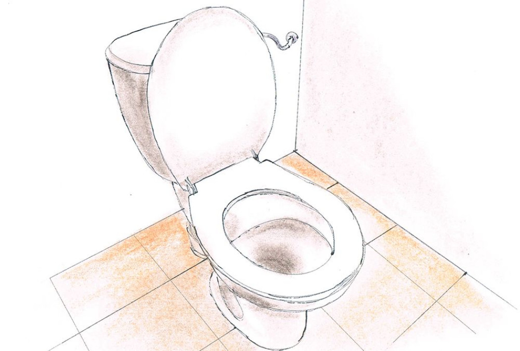

1) Demontujemy stary sedes
Na wymianę starej miski ustępowej, popularnie nazywanej sedesem, decydujemy się przy okazji remontu łazienki lub gdy ulegnie on uszkodzeniu. Możemy zastąpić go nowym przyborem kompaktowym albo podwieszanym na obudowanym stelażu. Zanim jednak kupimy nowy zestaw – sprawdźmy, czy bez poważniejszych przeróbek można go będzie osadzić w dotychczasowym miejscu bądź przesunąć do wygodniejszego usytuowania. Podstawowym ograniczeniem w wyborze lokalizacji nowego WC jest położenie i sposób doprowadzenia rury kanalizacyjnej, od niego bowiem zależeć będzie typ sedesu, jaki będziemy mogli założyć.
Demontaż starego sedesu z reguły nie stwarza większych problemów. Po zamknięciu dopływu wody do spłuczki i jej opróżnieniu, odłączamy zbiornik – wyjmując rurę spłukującą lub odkręcamy go (w sedesach kompaktowych). Muszla mocowana jest do podłoża za pomocą kołków rozporowych i wkrętów, których zwykle nie da się odkręcić. Należy wówczas łomem podważyć brzeg sedesu przy podłodze albo uderzyć w górny jego brzeg.
