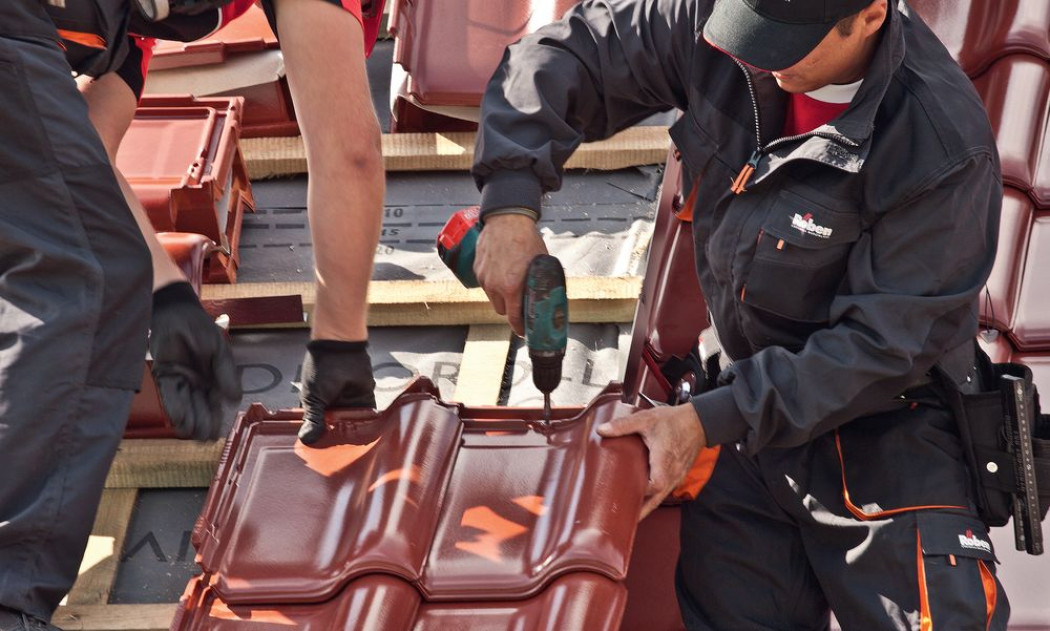

W przypadku nadbudowy albo rozbudowy, gruntownym modyfikacjom podlega konstrukcja więźby dachowej, a co za tym idzie, również pokrycie dachowe. Jeżeli obrys budynku się nie zmienia, a ściany są nadbudowywane proporcjonalnie, to konstrukcję dachu można rozebrać i ponownie złożyć. Chociaż jest to trudne i zależy od stanu technicznego istniejącej konstrukcji dachu. Jeśli jednak zmieni się choć fragment istniejącego budynku, to do nowej bryły należy dopasować konstrukcję dachu. Wówczas konieczne jest nie tylko ułożenie nowego pokrycia, ale też nowe ocieplenie połaci i zabudowa dachu od strony wewnętrznej.
