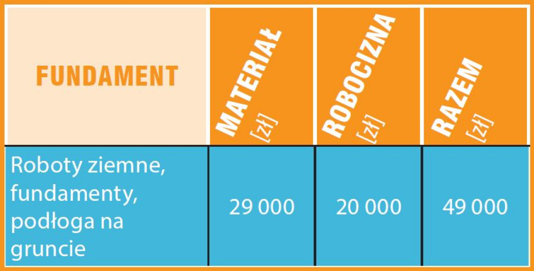

Roboty ziemne i fundamenty
Nasz projekt, jak każdy z katalogu, musi zostać dopasowany do warunków gruntowych działki, w ramach adaptacji. Zaproponowano w nim najpopularniejsze rozwiązanie w postaci ścian fundamentowych z bloczków betonowych, posadowionych na żelbetowych ławach poniżej poziomu przemarzania gruntu. Wymaga to usunięcia wierzchniej, urodzajnej warstwy ziemi (tzw. humusu) pod całym obrysem budynku, a następnie wykonania wykopów pod ławy. Zwykle wykorzystuje sie do tego koparko-spycharkę, a praca zajmuje wówczas tylko 1–2 dni. Wykonanie fundamentów jako tzw. wylewanych (monolitycznych) nie zmieni przy tym praktycznie kosztów, jeżeli będziemy mogli wypożyczyć gotowe szalunki.
Na tym etapie prac trzeba jeszcze wykonać ocieplenie i konstrukcję nośną podłogi na gruncie, a to ze względu na nietypowe rozwiązanie przyjęte w projekcie. Układ warstw ma być następujący:
- zagęszczony piasek;
- folia budowlana (izolacja przeciwwilgociowa);
- płyty styropianowe (20 cm);
- folia budowlana;
- zbrojona górą i dołem płyta żelbetowa grubości 10 cm;
- wylewka podłogowa 5,5 cm.
W związku z tym izolację przeciwwilgociową, cieplną i płytę żelbetową trzeba wykonać przed przystąpieniem do murowania ścian, żeby można było poruszać się wewnątrz budynku, składować materiały itp.
Uwaga! Na tym etapie powinno się ułożyć wszystkie rury i kable biegnące pod podłogą parteru i wymagające przepustów przez fundamenty – wodociąg, kanalizacja, kabel energetyczny, a także uziom fundamentowy.
