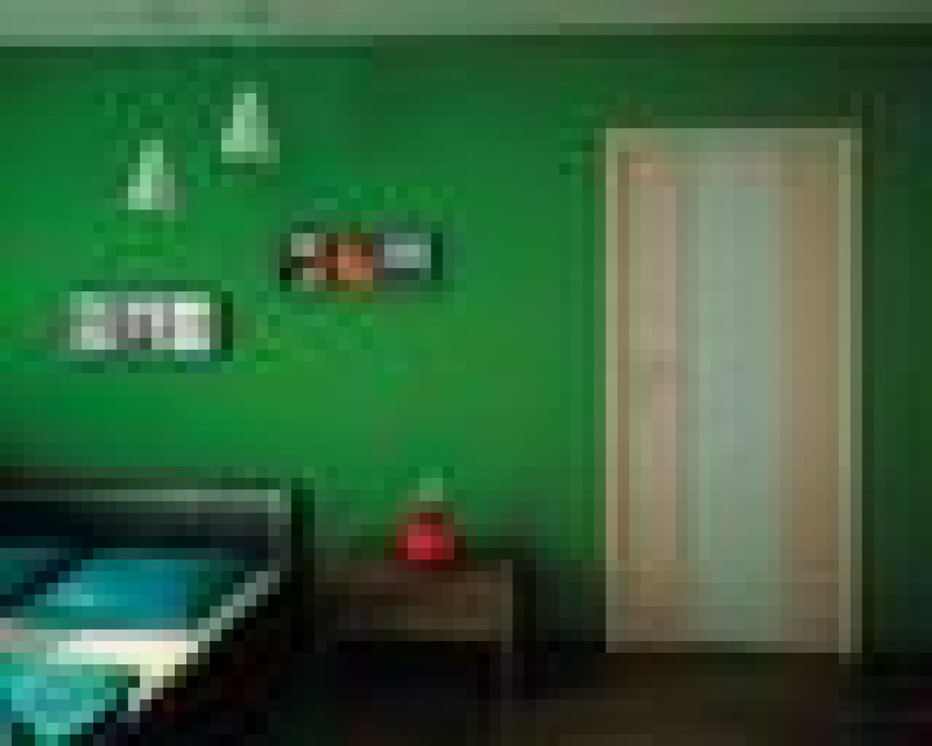

Drzwi wewnętrzne i zewnętrzne
(fot. Classen)
Wypowiadając słowo „drzwi”, mamy przeważnie na myśli samo skrzydło drzwiowe. Tymczasem w rozumieniu technicznym drzwi to komplet składający się ze skrzydła oraz ościeżnicy. Trzeba również pamiętać, że samo skrzydło to konstrukcja, która nie jest jednorodna. Składa się z ramy, do której przymocowane są różne segmenty wykończenia.
Przestrzeń wewnętrzna może być natomiast wypełniona materiałem o dobrej izolacyjności termicznej lub akustycznej (np. pianką poliuretanową, styropianem lub wkładką z poliamidu). Skrzydło może mieć budowę płytową lub płycinową. W konstrukcjach płytowych obustronnym poszyciem prostokątnej ramy (biegnącej po obwodzie drzwi) są sztywne płyty z materiałów drewnopochodnych lub np. aluminium. Płyty mogą być wykończone okleiną foliową lub fornirem, a także ozdobione frezowanymi listwami.
W drzwiach płycinowych ramę dzieli na pół pozioma poprzeczka, a jej poszycie jest wieloelementowe. Płyciny, czyli poszczególne segmenty skrzydła, mogą być profilowane lub filongowane (brzegi okleja się frezowanymi ramkami). Ich wypełnieniem może być także szkło.
