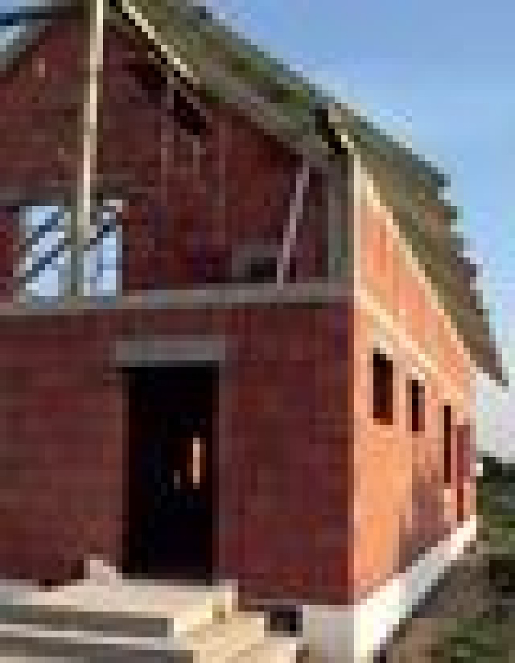

(fot. M. Szymanik) |
Co jest najważniejsze dla mnie jako przyszłego użytkownika – zarówno w trakcie budowy, jak i podczas eksploatacji domu? Czy będzie to tempo wznoszenia ścian? A może ważniejsza jest łatwość budowy? To ostatnie zagadnienie warto rozważyć wówczas, gdy mamy zamiar samodzielnie postawić ściany. Jeżeli natomiast zamierzamy rozbudowywać dom w przyszłości, to z pewnością warto wziąć pod uwagę przede wszystkim te technologie, które podatne są na modyfikacje. Przebudowę będzie można wówczas przeprowadzić bez zbędnych komplikacji oraz nie dewastując nadmiernie otoczenia domu.
