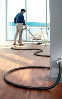

Centralny odkurzacz
(fot. Beam)
Tradycyjny odkurzacz, wytwarzając podciśnienie w rurze ssawnej, wraz z powietrzem wciąga zanieczyszczenia, następnie powietrze jest filtrowane i trafia z powrotem do pomieszczenia. Zanieczyszczenia pozostają w specjalnym pojemniku lub worku. Efekt sprzątania zależy więc nie tylko od siły ciągu, ale i dokładności filtracji oraz tego, na ile wydmuchiwane pod ciśnieniem powietrze znów wzbije kurz.
Odkurzacz centralny ma łatwiejsze zadanie, bo nawet jeśli filtracja powietrza nie będzie doskonała (a w rzeczywistości nigdy nie jest), to nie dochodzi do wtórnego zanieczyszczenia powietrza w pomieszczeniu, bo po zassaniu jest wyrzucane poza budynek.
JAK TO DZIAŁA?
Wyobraźmy sobie odkurzacz dużej mocy (to tzw. jednostka centralna) zainstalowany np. w garażu lub pomieszczeniu gospodarczym, połączony z pozostałymi pomieszczeniami systemem rur (tzw. przewody ssawne). Gdy chcemy odkurzać, to do gniazda umieszczonego na ścianie przyłączamy elastyczny wąż zakończony teleskopową rurą i szczotką – odkurzacz uruchamia się automatycznie.
Niezbędnym elementem instalacji jest oczywiście jeszcze rura „wydechowa”, którą zassane powietrze usuwane jest poza budynek. Sprzątanie przy pomocy odkurzacza centralnego jest wygodniejsze, bo:
  • odkurzacza nie musimy ciągnąć ani nosić ze sobą – docenia się to szczególnie w domu o kilku kondygnacjach;
  • nie ciągnie się też za nami kilkumetrowy przewód zasilający z wtyczkę, którą co jakiś czas, musimy przełączyć do innego gniazdka;
  • odkurzając nie hałasujemy w pomieszczeniu;
  • rzadziej wyrzucamy zebrany przez odkurzacz kurz.
