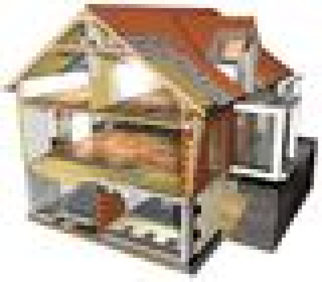

(fot. Ursa) |
Wynika z tego prosta zależność – im mniejsza jest przenikalność cieplna przegród zewnętrznych (zdolność do przewodzenia ciepła), tym korzystniejsze warunki dla domowników. Przewodność cieplna materiałów ściennych (cegieł, bloczków, pustaków) jest przeważnie dosyć wysoka, ponieważ ich głównym zadaniem jest przenoszenie obciążeń konstrukcyjnych.
Tylko nieliczne materiały budowlane łączą pożądaną wytrzymałość z wymaganą ciepłochronnością. Pozostałe wymagają jednak dodatkowej warstwy izolacji, która pozwoli ograniczyć przenikanie ciepła bez konieczności nadmiernego pogrubiania ściany. Innymi częściami budynku, które wymagają skutecznego ocieplenia, są: podłoga na gruncie oraz połacie dachowe lub strop nad najwyższą kondygnacją użytkową. Wszystkie one muszą uzyskać ciepłochronność, ściśle określoną przepisami prawa budowlanego.
