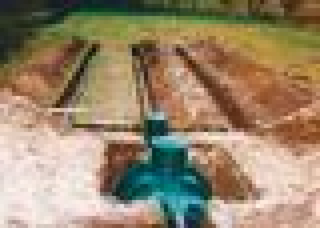

Wbrew pozorom dobre wykonanie instalacji kanalizacyjnej jest trudniejsze niż instalacji wodociągowej. Także przeróbki gotowej instalacji są bardziej kłopotliwe, bo rury kanalizacyjne mają duże średnice, muszą biec z określonym spadkiem, a ich długość powinna być jak najmniejsza.

(fot. Poz-plast)
