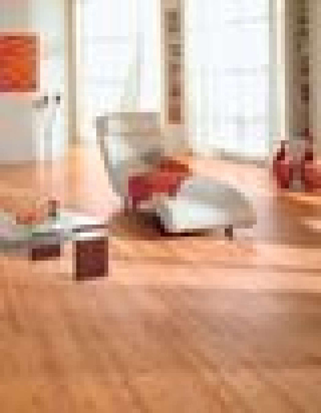

Stropy ułożone, a więc czas na podłogę. Zanim jednak umówimy się z ekipą, powinniśmy mieć za sobą decyzję co do rodzaju posadzek, czy ma być pod nimi ogrzewanie podłogowe, a także gdzie mają być łazienka, kuchnia i pralnia, w których podłogi muszą być odporne na wilgoć i wodę. Te decyzję są niezbędne, by właściwie dobrać rodzaj i grubość warstw podłogowych.
(fot. Kronopol)
Zastanówmy się, jaki chcemy uzyskać efekt końcowy – czy zależy nam przede wszystkim na łatwym utrzymaniu czystości, czy chcemy dodać wnętrzu więcej ciepła i przytulności, rozjaśnić je, czy może dopasować wykończenie podłogi do stylistyki wnętrza. Sprawdźmy, jakie mamy możliwości techniczne i jakie gotowi jesteśmy ponieść koszty.
