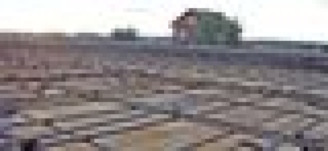

Obecnie największym uznaniem wśród inwestorów cieszą się stropy gęstożebrowe, których konstrukcję nośną stanowią zbrojone żebra, układane równolegle do siebie w rozstawie nie większym niż 60 cm. Rozwiązanie to cenią projektanci, czego odzwierciedleniem są katalogowe oferty projektów gotowych – tego typu konstrukcje są najpopularniejsze. Swoją popularność zawdzięczają przede wszystkim łatwości wykonania – waga wszystkich elementów składowych jest na tyle nieduża, że ekipa robotników nie ma najmniejszych kłopotów z ich ręcznym ułożeniem.Dodatkową, ważną zaletą konstrukcji gęstożebrowych jest ich ograniczone zapotrzebowanie na beton oraz deski szalunkowe. Rozwiązanie to najlepiej sprawdza się w domach o regularnym obrysie (opartym na kącie prostym). Na rynku dostępnych jest kilka odmian stropów gęstożebrowych, które różnią się między sobą wytrzymałością, rozpiętością i rozstawem belek, wysokością konstrukcji oraz rodzajem wypełnienia przestrzeni pomiędzy belkami. Najpopularniejsze z nich to Teriva I i Teriva I bis (o nieco dłuższych elementach nośnych), a także Ceram i Fert.
