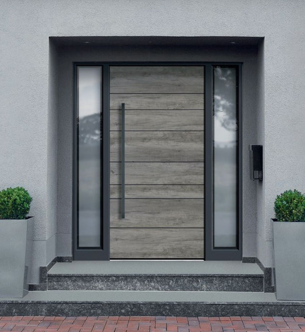

Nowoczesne drzwi wejściowe z obustronnym prześwitem
W okolicy przemysłowej lub blisko trasy szybkiego ruchu warto zamontować drzwi o współczynniku izolacyjności akustycznej minimum 40 dB. (fot. Awilux)
