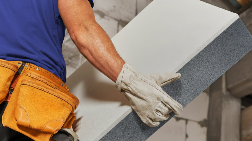

Styropian ma bardzo szerokie zastosowanie. Ociepla się nim nie tylko elewacje, ale także fundamenty, podłogi i dachy, fot. swisspor
