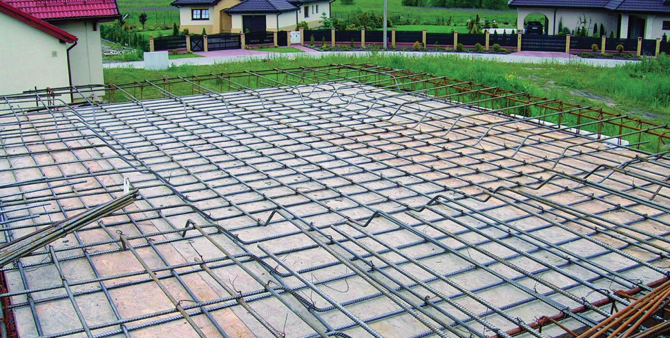

Wykonanie stropu żelbetowego
Rzeczywiście, wykonanie stropów żelbetowych jest bardzo praco- i czasochłonne.
W ich przypadku, na łączny czas wykonania składa się kilka etapów:
  • przygotowanie szalunku (deskowania);
  • wykonanie dość skomplikowanego zbrojenia;
  • zalanie zbrojenia mieszanką betonową;
  • pielęgnacja świeżego betonu i odczekanie, aż uzyska on wytrzymałość pozwalającą na kontynuację prac.
Łącznie może być to nawet około miesiąca, jeżeli do budowy podejdziemy w sposób tradycyjny, bo w razie potrzeby da się ten czas nieco skrócić. Można np. wypożyczyć gotowe szalunki zamiast robić je z desek lub płyt na placu budowy. Następnie zatrudnić liczną ekipę doświadczonych zbrojarzy, którzy uwiną się w kilka dni z całym zbrojeniem, albo nawet zlecić przygotowanie części zbrojeń zawczasu w wyspecjalizowanym zakładzie. Wreszcie można użyć specjalnych odmian betonu, który znacznie szybciej nabiera wymaganej wytrzymałości.
Jednak to wszystko wymagałoby naprawdę dobrej organizacji wszystkich prac oraz znalezienia sprawnych wykonawców, którzy rzeczywiście przystąpią do pracy w umówionym terminie i zaangażują się w nią w pełni. W praktyce to mamy tu jednak zbyt wiele niepewnych punktów i zrealizowanie tak złożonego i ambitnego planu może się nie udać.
Dlatego szukanie innego rozwiązania, które pozwoliłoby nie tylko przyspieszyć prace, ale również zagwarantować ich wysoką jakość jest w pełni uzasadnione.
Budowa stropu żelbetowego
Budowa stropu żelbetowego wymaga sporej ilości czasu i wysiłku dobrych fachowców, którzy wykonają dość skomplikowane zbrojenie. (fot. Stalexport)
