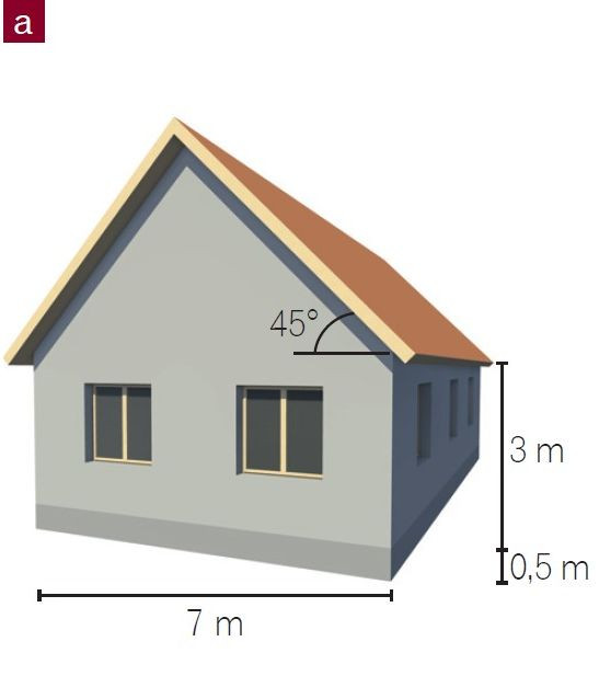

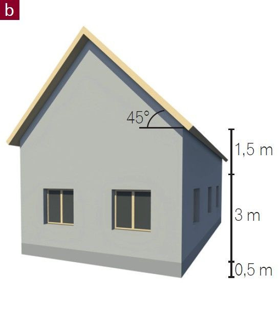

Korzystny wygląd mają generalnie budynki o dość dużym kącie nachylenia dachu wynoszącym około 45°. I to zarówno, gdy ścianka kolankowa jest niska, jak i gdy zostanie podwyższona. To przykłady "a" oraz "b" na naszych rysunkach. Dom po podwyższeniu ścianki (b), nabiera smukłości i może się nawet bardziej podobać. Jest to przy tym najkorzystniejszy pod względem ilości miejsca na poddaszu wariant.
Schemat: stromy dach i brak ścianki kolankowej
a) stromy dach i brak ścianki kolankowej
Schemat: stromy dach i wysoka ścianka
b) stromy dach i wysoka ścianka

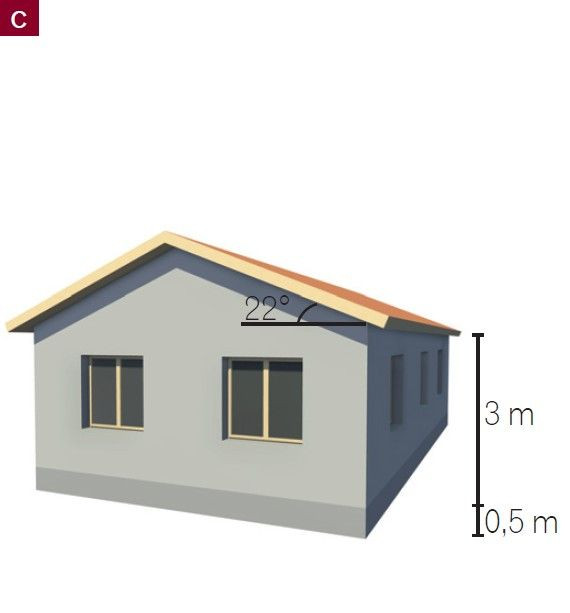

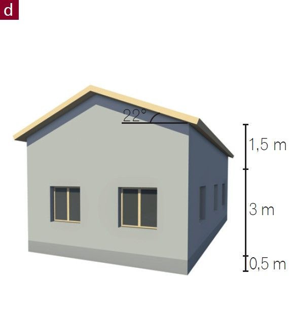

Z kolei przy małym kącie nachylenia dachu, dom pozbawiony ścianki kolankowej wygląda dobrze, po prostu bezpretensjonalnie (przykład "c"). Znaczne podniesienie ścianki kolankowej w tym przypadku jest niekorzystne - wariant "d". Większości odbiorców przyrównuje taki dom do stodoły albo hali magazynowej.
Schemat: mały spadek dachu i brak ścianki
c) mały spadek dachu i brak ścianki
Schemat: mały spadek dachu i wysoka ścianka kolankowa
d) mały spadek dachu i wysoka ścianka kolankowa
