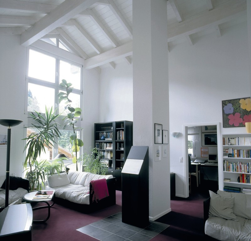

Izolacja nakrokwiowa skutecznie eliminuje mostki cieplne, spowodowane przez drewnianą konstrukcję dachu
(fot. Bauder)
