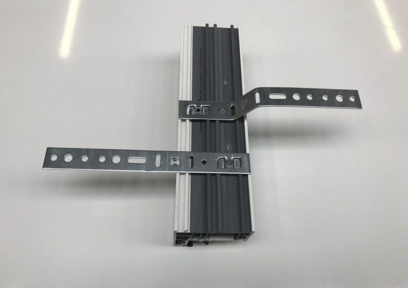

Nowe kotwy MS więcej niż OKNA
Aby maksymalnie ułatwić mocowanie okien ekipom montażowym, firma MS więcej niż OKNA wprowadziła do oferty innowacyjne rozwiązania. W tym dedykowane profilom Salamander kotwy montażowe.
Dotychczas na rynku brakowało stalowych kotew do systemów Salamander, które moglibyśmy z czystym sumieniem polecić. Zdecydowaliśmy się więc opracować i wyprodukować je we własnym zakresie. Kotwa MS wykonana jest z blachy ocynkowanej o grubości 2 mm, co nadaje jej odpowiednią sztywność do montażu nawet bardzo wymagających konstrukcji. Zauważalnie większa długość (aż 220 mm) oraz odpowiednia perforacja pozwalają na wiercenie otworów pod kołki rozporowe, wkręty czy dyble w odpowiedniej odległości od krawędzi muru. W związku z tym, istnieje możliwość zamontowania okna nawet lekko wysuniętego poza ścianę (20-25 mm). Oczywiście przy jednoczesnym zapewnieniu prawidłowego podparcia montowanego okna. - wyjaśnia Artur Głuszcz, Dyrektor ds. Produkcji MS więcej niż OKNA.
Wykonane z blachy ocynkowanej o grubości 2 mm nowe kotwy montażowe MS mają aż 220 mm długości.
Wykonane z blachy ocynkowanej o grubości 2 mm nowe kotwy montażowe MS mają aż 220 mm długości. Są odpowiednio sztywne i wytrzymałe, nawet do montażu bardzo wymagających konstrukcji (fot. MS więcej niż OKNA)
Montaż przy wykorzystaniu nowej kotwy jest o tyle łatwiejszy, że dwie poprzeczne "fasolki" ułatwiają jej wygięcie. A to z kolei pozwala na bezproblemowe dopasowanie jej do rozmiaru szczeliny dylatacyjnej między oknem a murem. Kotwa powinna być zamontowana na całej szerokości ramy, przykręcona do wzmocnienia wkrętem do stali i zamocowana do muru na dwa kołki, dyble lub wkręty.
Chcąc zapewnić optymalną stabilność kotwy oraz zabezpieczyć ją przed wypięciem z zaczepu, niezbędne jest jej przykręcenie do wzmocnienia w ramie. Służy do tego najmniejszy otwór usytuowany najbliżej zaczepu skrzydełkowego. W przypadku montażu ramy do otwierania na zewnątrz, należy kotwę przykręcić do wzmocnienia przez otwór znajdujący się na środku zaczepu skrzydełkowego. Jeśli zaś stosujemy taśmy izolacyjne, należy delikatnie odgiąć końcówkę kotwy, by nie uszkodziła folii. - dodaje Artur Głuszcz.

Nowa kotwa MS konstrukcyjnie dostosowana jest do stolarki oferowanej przez markę. W tym do: okien w systemie 73 mm (MSline), okien i drzwi w systemie 82 mm (MSline+, WoodLook+, ALU LOOK, MS evolution [82]), a także do Patio HST.

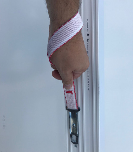

Łatwiejsze przenoszenie okien z taśmami
Drugą nowością, jaką wprowadzili do oferty specjaliści MS więcej niż OKNA są specjalne taśmy ułatwiające przenoszenie nawet dużych i ciężkich okien. Odpowiednio zamocowane paski firmy EJOT mają nośność na poziomie nawet 250 kg. Pozwalają na podniesienie okna na wysokość ok. 10-15 cm nad podłoże i przeniesienie ich z wyprostowaną ręką i prostymi plecami. Jak dużym jest to ułatwieniem wie każdy montażysta.
Paski można zamontować do okna na dwa sposoby: wkręcając w ramę specjalne wkręty lub wykorzystując trzpień znajdujący się na klamrze paska. Aby wykorzystać trzpień, należy wykonać w ramie okna otwory o średnicy 10 mm lub skorzystać z otworów pod wkręt ościeżnicowy/dybel. Otwory można wykonać samodzielnie (wiertłem Φ6, a następnie rozwiercając na Φ10) pamiętając, że powinny one znajdować się dokładnie w osi wkrętów mocujących stalowe wzmocnienie, które również musi zostać przewiercone, tak by trzpień klinował się o stal, a nie tylko o ściankę PVC. Można też zlecić ich wykonanie producentowi. Po zakończeniu transportu wystarczy je zaślepić lub zakleić silikonem.
Specjalne paski ułatwiają przenoszenie nawet ciężkich i dużych okien.
Specjalne paski ułatwiają przenoszenie nawet ciężkich i dużych okien. Są łatwe w użyciu i bardzo wytrzymałe - przy odpowiednim montażu oferują udźwig na poziomie 250 kg (fot. MS więcej niż OKNA)
Paski do przenoszenia okien można zamontować również do ościeżnicy HST, jednak z uwagi na ciężar przeszklenia sugerujemy przypięcie ich podwójnie (po dwa na każdą stronę). Należy przy tym pamiętać, że w ramie HST bez skrzydła aktywnego, ciężar rozłożony jest nierównomiernie. Aby więc zapobiec wygięciu się progu oraz górnego elementu ramy, powinno się chwytać drzwi również w środkowej części np. przy pomocy przyssawek do szyby. - wyjaśnia Artur Głuszcz.
