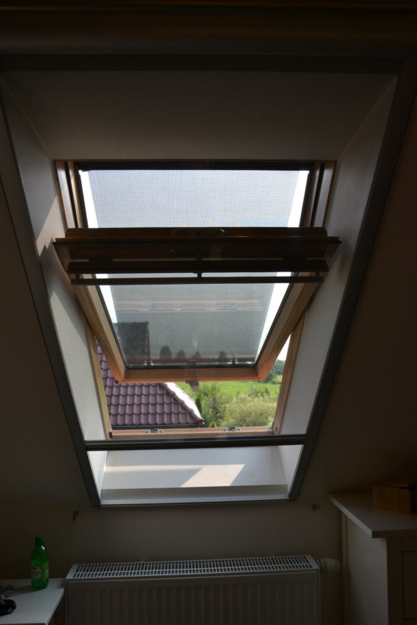

Montaż: Marcin - przeprowadziłem go samodzielnie. Odkręcałem listwę na górnej ramie okna i w otwory po niej przytwierdzałem wkrętami kasetę z markizą. Następnie na dolnej ramie umocowywałem zaczepy. Podobnie montowałem wewnętrzne osłony.
Markiza z siatki na oknie dachowym - widok z wnętrza
Markizy z siatki nie zasłaniają widoku.

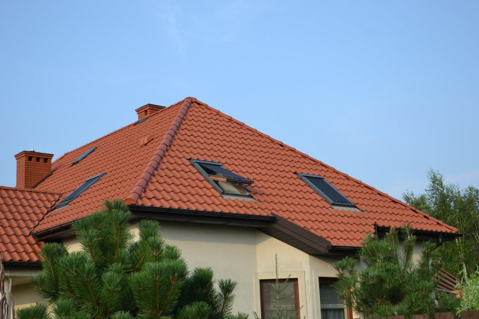

Decyzja: Aneta - Dom stoi w słońcu, w kopertowym dachu ma aż 11 okien. Musieliśmy znaleźć sposób na zastopowanie nagrzewania się poddasza przez przeszklenia. Najpierw założyliśmy w sypialniach od południa rolety wewnętrzne, ale wizyta u koleżanki przyczyniła się do dodania markiz na zewnątrz okien dachowych. Dlaczego?
U koleżanki dotknęłam szybę osłoniętą taką barierą z siatki i była... zimna, a u nas szkło parzyło i ciepło promieniowało do pomieszczeń. Skoro różnica temperatury szkła była kolosalna, to rozpoczęliśmy montowanie markiz. Co roku kupowaliśmy przez Internet 2 albo 3 sztuki. Z rolet nie zrezygnowaliśmy, bo spełniają inne zadanie. Oba rodzaje osłon pochodzą od markowego producenta okien. Co oryginał to oryginał!
Okna dachowe z markizami
Markizy zamontowano na 10 oknach, wychodzących na wschód, południe i zachód.

  • Przy zamawianiu osłon, sprawdzałam model i rozmiar okna. Dostarczone wyroby zawsze pasowały. Największa zaleta markiz zewnętrznych? Ochrona szyb przed nagrzewaniem się od słońca! Nasze pochłaniają 70% gorąca. Zaciągam je już w kwietniu-maju, zwijam we wrześniu, nie dopuszczając latem do nagrzania się szkła. Mniejsze znaczenie ma dla mnie fakt, że markizy nie zasłaniają widoku oraz filtrują jaskrawe światło - to zależy od gęstości siatki. Po wyciągnięciu z kasety i zahaczeniu dolnego brzegu na zaczepach na dolnej ramie, elastyczne tworzywo jest odpowiednio napięte. Dzięki temu osłona nie odpina się pod wpływem wiatru, czy gradobicia, niekiedy łopocze. Ważne, żeby przed zwinięciem na zimę do kasety całkowicie wyschła - wtedy dobrze się przechowuje i nie niszczeje.
