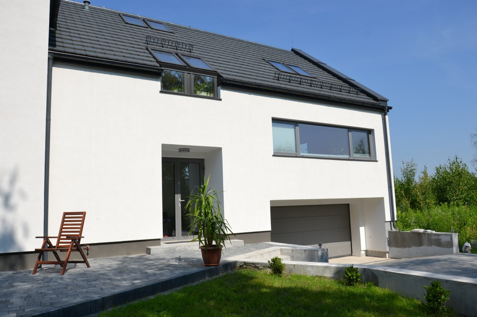

Dwa okna kolankowe - widok z zewnątrz
Dwa okna kolankowe ozdabiają frontową fasadę.
Dolna część jest nieotwierana, górna ma oś obrotu w ½ skrzydła i klamkę na wygodnej wysokości 90 cm.

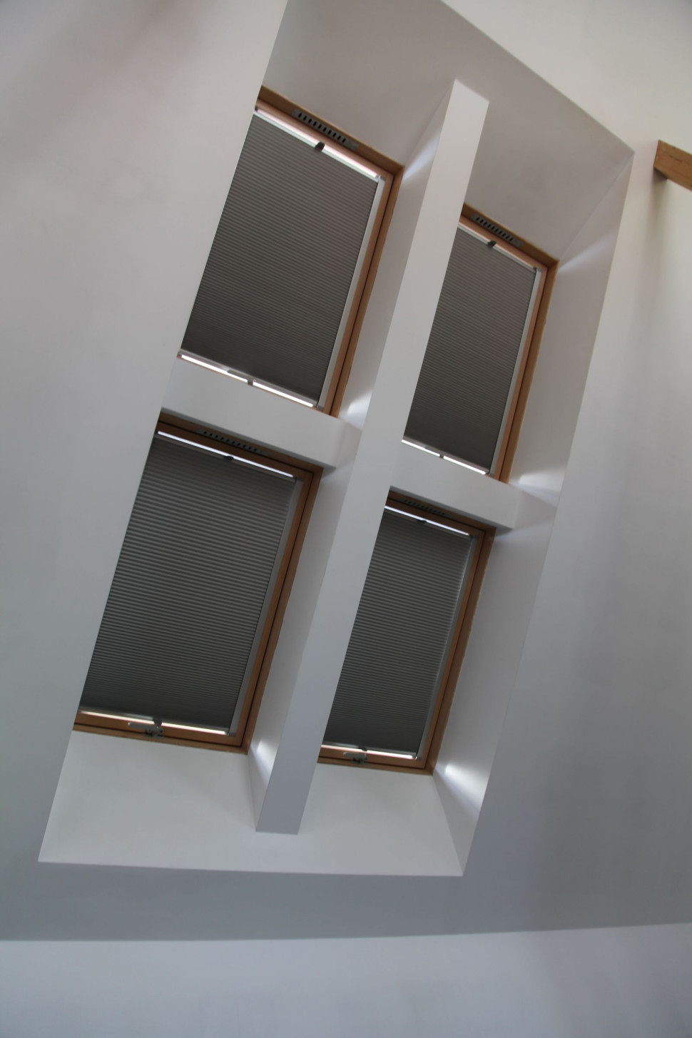

Rolety typu blackout na oknach dachowych
W studiu 4 zgrupowane okna wyposażono w rolety typu blackout.

  • Model kolankowy jest drogi, więc żeby nie zwiększać wydatków, wybrałem wersję z nieotwieranym fiksem na dole. Ponadto wydawało mi się, że ta część prawie dosięgnie podłogi i bezpieczniej mieć tu fiks. Jednak kiedy na dachu pojawiły się krokwie i dachówka, całe "kolanko" powędrowało do góry.
    Teraz żałuję, że nie zamówiłem otwieranych części pionowych. Przy obecnym układzie trzeba się mocno wychylić przez ukośne skrzydła, aby je umyć od zewnętrznej strony (to niewygodne, bo mają wysokość 70 cm). Na szczęście, górne elementy łatwo ustawić w dogodnej pozycji. Ogólnie jestem bardzo zadowolony z dwóch połączonych okien kolankowych, bo wpuszczają dużo światła, zapewniają szeroki widok, ozdabiają fasadę i pokój.
  • Dzięki zebraniu razem okien i usytuowaniu ich wysoko, do środka trafia dużo rozproszonego światła, jednak trudno je dosięgnąć w celu wietrzenia i mycia. Czwórkę nad klatką schodową umyłem tylko raz, zaraz po zamontowaniu. Zamierzam co 2 lata ustawić rusztowanie i powtarzać pielęgnację.
    Ostrzegam - grupowanie przeszkleń wzmaga przegrzewanie się pomieszczeń, dlatego zamówiłem u lokalnego producenta wewnętrzne rolety. W studiu, w którym korzystamy z projektora, założyłem całkowicie zaciemniające, na innych oknach - zaciemniające na 60%. Nie musiałem niczego mierzyć, producent zapytał o model i wytwórcę okien, dalej wiedział sam, jak przygotować roletę.
