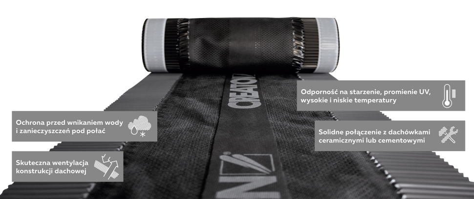

Właściwości taśmy kalenicowej
Budowa taśmy kalenicowej
Taśmy kalenicowe tworzą dwa karbowane paski najczęściej aluminium, czasami miedzi, o szerokości od 65 do 110 mm. Są one zszyte bądź sklejone z umieszczonymi pomiędzy nimi różnego rodzaju perforowanymi paroprzepuszczalnymi włókninami technicznymi, zwykle polipropylenowymi. Klejenie tworzy trwalsze połączenia, gdyż nie naraża w momencie rozciągania na pękanie taśmy, jak to może mieć miejsce w przypadku szycia. Najlepiej sprawdzają się taśmy o głębokim karbowaniu aluminiowych pasków, nadających im większą rozciągliwość.

W wysokiej jakości taśmach sięga ona 25%, co zwiększa komfort dopasowania do praktycznie każdego profilu dachówki. Szczelność i trwałość mocowania wspomaga pasek kleju butylowego, który w różnych taśmach ma szerokość od 10 do 25 mm. Oczywiście przy większej powierzchni sklejenia, efekt jest lepszy, szczególnie gdy mamy do czynienia z wysokiej jakości klejem o zwiększonej gęstości i odpornym na starzenie się. Jego grubość nie ma już większego znaczenia. Opcjonalne wykorzystanie miedzi w karbowanych paskach ma opóźniać procesy porastania dachu przez mchy i porosty.
Na rynku możemy znaleźć produkty z dodatkowym wzmocnieniem pośrodku włókniny, który ułatwi pracę dekarzowi, zabezpieczając przed uszkodzeniami podczas naciągania i gwarantując trwały montaż na łacie kalenicowej.
Z uwagi na estetykę dachu, producenci przywiązują wagę do tego, by akcesoria można było dobrać w kolorach najbardziej zbliżonych do koloru połaci dachowych i na takie malowane są aluminiowe paski. Dostępność różnych wariantów zgodnych z paletą RAL umożliwia zachowanie spójności kolorystycznej całego dachu. Zastosowana farba powinna być odporna na działanie czynników atmosferycznych (lakier utwardzany UV).
