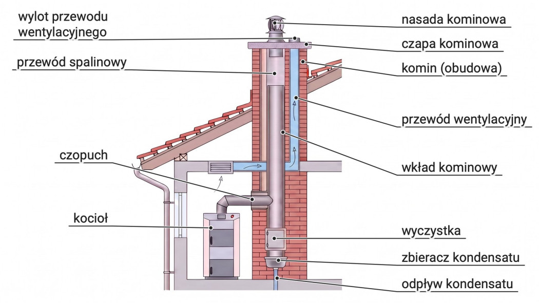

Schemat poglądowy komina wielokanałowego. Dobór elementów zależy od rodzaju urządzenia grzewczego i instalacji.
Komin może mieścić przewody odprowadzające dym, spaliny lub zużyte powietrze. Ich przeznaczenie i budowa muszą być dopasowane do instalacji oraz urządzenia, z którym współpracują. Wyjaśniamy terminy przydatne właścicielowi domu podczas budowy, modernizacji i kontroli komina.
Komin a przewód kominowy
Komin to konstrukcja lub zespół elementów, w których znajdują się przewody kominowe. Może być częścią budynku, konstrukcją dostawioną do ściany albo obiektem wolno stojącym. Komin jednokanałowy zawiera jeden przewód, na przykład przeznaczony wyłącznie do odprowadzania spalin z kotła. W kominie wielokanałowym znajdują się kanały o różnych funkcjach.
Kanał kominowy, nazywany też przewodem kominowym, to obudowany przewód przebiegający wewnątrz komina. Jego przekrój może być okrągły, kwadratowy lub prostokątny. Przepisy wymagają, by wymiary, sposób prowadzenia i wysokość przewodu zapewniały odpowiedni ciąg i przepustowość. Przewód powinien być szczelny, a jego powierzchnia – w przypadku odprowadzania spalin mokrych – odporna na ich działanie.
Przewody dymowe, spalinowe i wentylacyjne
Przewód dymowy odprowadza produkty spalania z urządzeń na paliwa stałe, takich jak kominek czy piec. Przewód spalinowy służy do odprowadzania spalin z urządzeń grzewczych, m.in. gazowych i olejowych. Nie należy mylić go z przewodem wentylacyjnym ani przeznaczać do podłączenia okapu kuchennego.
Przewód wentylacyjny usuwa zużyte powietrze z pomieszczeń i jest odrębny od przewodu odprowadzającego spaliny. W kominie mogą znajdować się także kanały o innym przeznaczeniu, na przykład czerpnie powietrza.
Ciąg kominowy
Ciąg kominowy to różnica ciśnień, która powoduje przepływ dymu, spalin lub powietrza w kierunku wylotu przewodu. Zależy m.in. od różnicy temperatur, wysokości czynnej przewodu, oporów przepływu i warunków wiatrowych. Ciepłe spaliny sprzyjają powstawaniu ciągu, a nierówna lub zabrudzona powierzchnia może zwiększać opory. Znaczenie ma też usytuowanie wylotu względem dachu i przeszkód w otoczeniu budynku.
Prawidłowo dobrany przewód powinien skutecznie odprowadzać spaliny w przewidywanych warunkach pracy. Nie ma jednak prostej zasady, że większy przekrój zawsze oznacza lepsze działanie. Wymiary i wysokość przewodu dobiera się tak, aby współpracował z konkretnym urządzeniem i zapewniał wymaganą przepustowość.
Czopuch i wkład kominowy
Czopuch łączy urządzenie grzewcze z przewodem kominowym. Wkład kominowy to przewód umieszczony wewnątrz komina, którym odprowadzane są spaliny. Dobór tych elementów powinien uwzględniać rodzaj urządzenia i warunki pracy instalacji.
Wyczystka i kondensat
Wyczystka, czyli otwór wycierowy, służy do usuwania zanieczyszczeń i sprawdzania drożności przewodu. Znajduje się poniżej miejsca podłączenia kotła lub kominka i powinna być zamykana szczelnymi drzwiczkami. Przewody dymowe i spalinowe powinny mieć otwory wycierowe lub rewizyjne, a ich wyloty muszą być dostępne do czyszczenia i okresowej kontroli.
Kondensat to skroplona para wodna zawarta w spalinach. Gdy w przewodzie występują spaliny mokre, potrzebny jest układ odprowadzania skroplin. Zbieracz kondensatu umieszcza się u dołu przewodu. Zebrana woda może być odprowadzana do kanalizacji albo do zbiornika – sposób odprowadzenia powinien być zgodny z wymaganiami urządzenia i systemu kominowego.
Czapa i nasada kominowa
Czapa kominowa to osłona górnej części obudowy komina, chroniąca ją przed opadami. Nie powinna zasłaniać wylotów przewodów kominowych.
Nasada kominowa jest montowana na wylocie przewodu. Zależnie od rodzaju może osłaniać go przed deszczem i zanieczyszczeniami albo stabilizować ciąg, wykorzystując działanie wiatru. Nie jest uniwersalnym sposobem na poprawę ciągu: jej dobór i montaż muszą odpowiadać rodzajowi przewodu i podłączonemu urządzeniu. Przepisy przewidują nasady zabezpieczające przed odwróceniem ciągu w określonych strefach wiatrowych i lokalnych warunkach; wymóg ten nie dotyczy urządzeń z mechanicznym odprowadzaniem spalin.
Przewody kominowe wymagają okresowej kontroli i czyszczenia. Wymagania techniczne dotyczące przewodów, nasad i otworów rewizyjnych opisują m.in. § 140, § 143 i § 146 warunków technicznych. Informacje dotyczące kontroli budynków publikuje portal ZONE GUNB.
