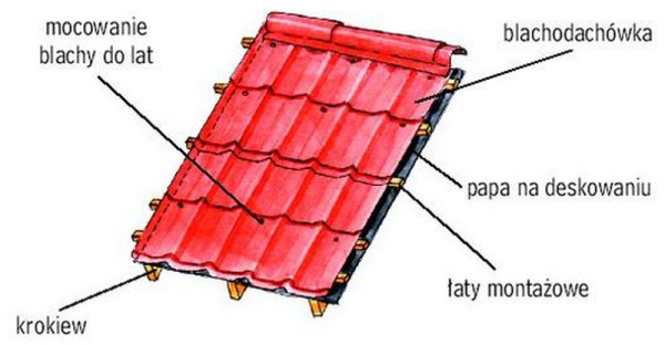

Na dachu z deskowaniem pokrytym papą kontrłaty przybija się wzdłuż linii przebiegu krokwi. Jeśli podkład jest sztywny mocuje się je bezpośrednio do podłoża w odstępach co około 60 cm.

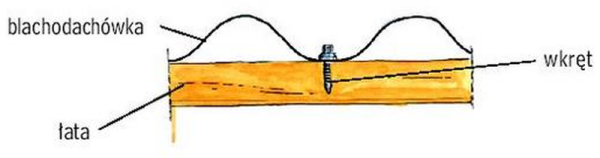

Blachodachówki są elementami profilowanymi o różnej głębokości przetłoczeń i długości powtarzalnego modułu (wzoru). Zamocowany arkusz musi opierać się na łatach w najniższych punktach, dlatego rozstawienie łat musi odpowiadać długości modułu przetłoczeń konkretnej blachodachówki.
Schemat: Blachodachówka ułożona na deskowaniu pokrytym papą
Schemat: Mocowanie blachodachówki w dole fali
