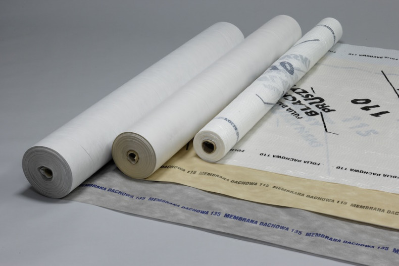

Dach powinien przede wszystkim chronić wnętrze domu przed działaniem niekorzystnych czynników atmosferycznych, a także chronić przed utratą ciepła zimą oraz nadmiernym nagrzaniem latem. Ważne są wszystkie warstwy konstrukcji, a wśród nich niewidoczna dla oka membrana dachowa.
Membrany dachowe najczęściej zbudowane są z trzech warstw: funkcyjnej (jednostronne przepuszczającej cząsteczki pary wodnej) oraz dwóch warstw zewnętrznych, które chronią warstwę środkową przed uszkodzeniami oraz pełnią dodatkowe funkcje, np. hydrofobizujące czy uodporniające na działanie promieniowania UV. Membrany dachowe są lekkie i różnią się między sobą stopniem przepuszczania pary wodnej, wytrzymałością na rozerwanie czy odpornością na temperaturę. Umieszczone pod pokryciem dachowym są niewidoczne i trudne do skontrolowania, dlatego wielu inwestorów nie przykłada do ich wyboru zbyt dużej wagi. To błąd. Nieodpowiedni dobór membran dachowych i ich nieprawidłowy montaż grozi poważnymi konsekwencjami.
Zadania membrany dachowej
Głównymi zadaniami membrany dachowej jest ochrona warstwy ociepleniowej i konstrukcji dachu przed wodą opadową oraz śniegiem podwiewanym przez wiatr, skroplinami powstającymi na spodzie dachu i ewentualnymi przeciekami, a także odprowadzenie na zewnątrz wilgoci z termoizolacji powstającej wewnątrz pomieszczeń. Jest to bardzo ważne, ponieważ zawilgocone ocieplenie (najczęściej wełna mineralna) traci swoje właściwości, co skutkuje dużymi stratami energii zużywanej na ogrzanie domu. Ponadto może dojść do zawilgocenia całej konstrukcji, a w zimie do przemarzania. W najgorszym przypadku przecieki uszkodzą konstrukcję poddasza, a zalane pomieszczenia będziemy musieli wyremontować, co wiąże się z dużymi kosztami.
Membrana dachowa, fot. Blachy Pruszyński
