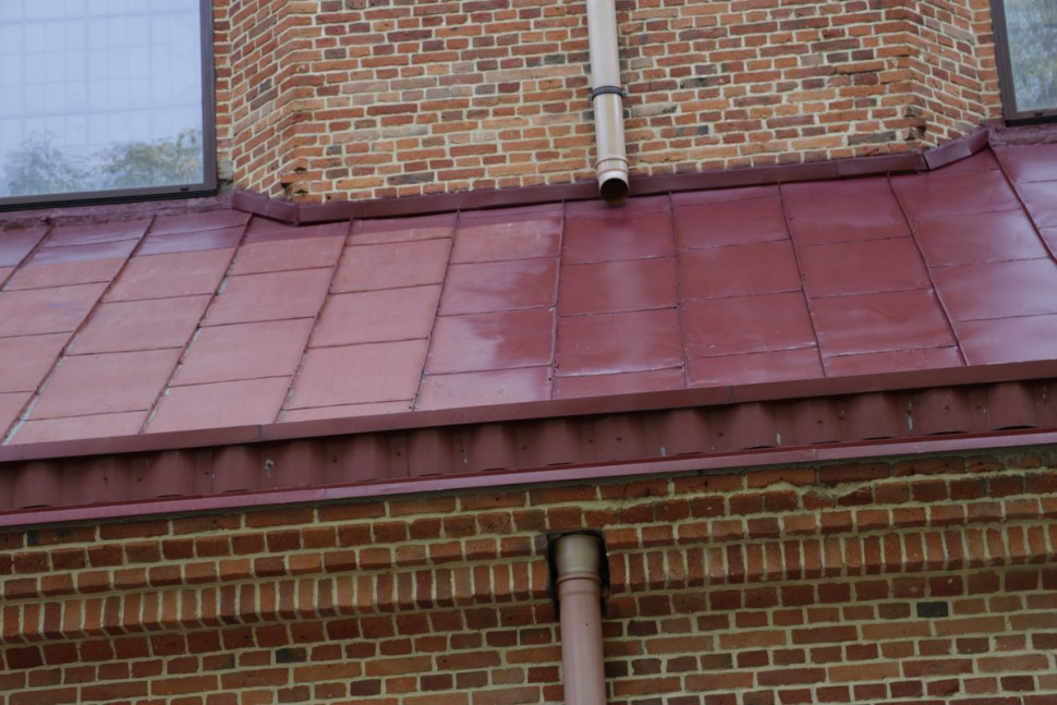

Pokrycia blaszane, jak każde inne, narażone są na działanie szkodliwych warunków atmosferycznych, szczególnie na terenach nadmorskich i przemysłowych. Producenci skutecznie zabezpieczają ich zewnętrzne warstwy przed korozją. Takie pokrycia szybko schną omiatane przez wiatr, więc zasolenie, sadza czy szkodliwe zanieczyszczenia - zawierające związki siarki, chloru czy azotu - im nie szkodzą. Czasem zdarza się jednak, że po latach za kominami, w miejscach zacienionych, mogą pojawić się rdzawe naloty.
Bardziej kłopotliwa bywa spodnia warstwa blachy, zwłaszcza ułożona na budynkach gospodarczych, inwentarskich, przemysłowych i na basenach, w których jest wysoki poziom wilgotności. W domach jednorodzinnych, w których łaty były zaimpregnowane preparatem solnym i w których nad wstępnym kryciem nie ma drożnej, skutecznie działającej szczeliny wentylacyjnej (moim zdaniem, w przypadku 70% dachów jest z tym problem) warstwa ta może korodować.

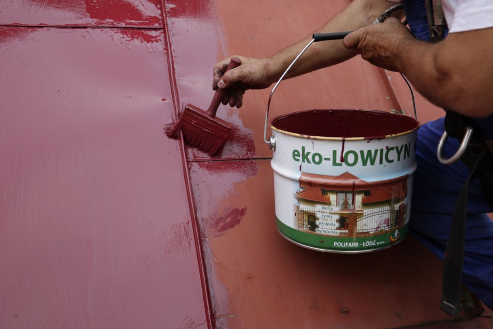

Dlatego decydując się na pokrycie dachu blachą, najlepiej wybierać tę od renomowanych producentów, którzy specjalizują się w tego typu materiałach i wykańczają je powłokami lakierniczymi nie tylko na wierzchu, ale też od spodu. Trzeba również pamiętać, że na ogół po ok. 20 latach pokrycie blaszane wymagać będzie odświeżenia wierzchniej powłoki. Wówczas po umyciu i oczyszczeniu powinno się ją pomalować specjalną farbą.
Blaszany dach po pewnym czasie wymaga odnowienia, np. akrylową farbą do ocynkowanych elementów pokryć dachowych. (fot. Polifarb Łódź)
