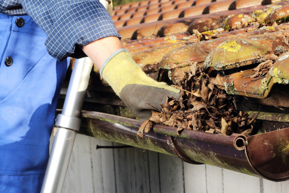

Czyszczenie rynien nie jest zadaniem skomplikowanym. Pamiętać trzeba jedynie, aby nie używać żadnych ostrych przedmiotów, takich jak druciane szczotki, metalowe, ostro zakończone łopatki czy grabki. Można w ten sposób uszkodzić warstwę ochronną, a to już pierwszy krok do poważnych kłopotów z orynnowaniem.
Najlepiej posłużyć się szczotką ze stosunkowo miękkim włosiem, a do przetarcia powierzchni zewnętrznej - gąbką lub ścierką. Nie stosujmy żadnych środków chemicznych czy silnych detergentów, gdyż mogłyby odbarwić rynny lub zniszczyć uszczelki. Zanieczyszczenia można wypłukać przy użyciu węża ogrodowego lub myjki ciśnieniowej. Uważajmy tylko aby brudna, rozbryzgująca się woda nie zachlapała elewacji.
