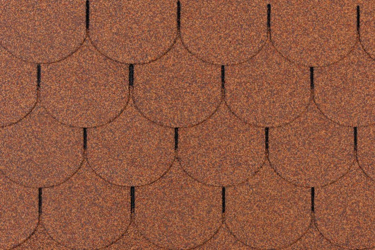

Wybór gontu należy uzależnić od tego, w jakich temperaturach będziemy go kłaść. Gonty bitumiczne modyfikowane elastomerem SBS (z serii ULTRA TECHNONICOL) można montować w temperaturze do -15°C, zaś gonty z bitumem oksydowanym (np. z serii CLASSIC TECHNONICOL) w temperaturze nie niższej niż +5°C. Istnieje możliwość montażu gontów z bitumem oksydowanym w temperaturze do -10°C, pod warunkiem, że gonty będą dostarczane na dach z ciepłego pomieszczenia (po przemieszaniu zawartości 4-5 opakowań dla minimalizacji różnic w tonach kolorów) i zamontowane w ciągu 1-2 minut, przed zamarznięciem.

Gonty z serii CLASSIC TECHNONICOL można montować także w zimie
