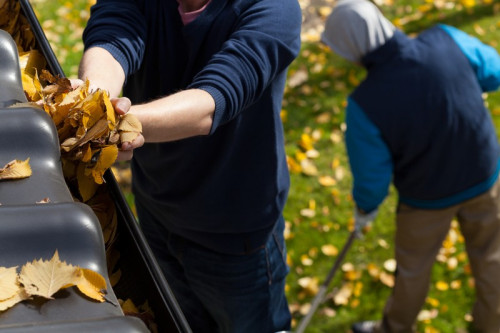

Wstępne prace oczyszczające każdy może przeprowadzić sam do momentu, kiedy nie pojawią się usterki wymagające wiedzy eksperckiej. Czyszczenie należy rozpocząć od pozbycia się z rynien i rur spustowych zalegających gałęzi, igliwia, suchych liści czy ptasiego pierza. Najłatwiej to robić ręcznie z pomocą rękawic. Kiedy te nieczystości pozostaną w ich wnętrzu – finalnie mogą doprowadzić do zablokowania ujścia rynny i przelewania się wody opadowej. Wylewająca się woda nie tylko zabrudzi i uszkodzi elewację, ale także może przedrzeć się pod okap dachu. Tak powstałe zawilgocenie drewnianej konstrukcji może doprowadzić do postępującego zniszczenia.
Pierwszym krokiem, podczas oczyszczania rynien, powinno być mechaniczne usunięcie wszystkich zanieczyszczeń
Dlatego pierwszym krokiem, podczas oczyszczania rynien, powinno być mechaniczne usunięcie wszystkich zanieczyszczeń najlepiej miękką szczotką, która nie będzie rysować powłoki systemu. Niedopuszczalne jest stosowanie szczotki drucianej, która może zarysować powierzchnię rynien. Przy rynnach z PVC doprowadzi to do powstania głębokich uszkodzeń, a przy systemach ze stali – nawet do miejscowego zerwania warstwy ochronnej cynku i w konsekwencji tego, do do rdzewienia. - mówi Magdalena Gardyła, ekspert z Galeco.
