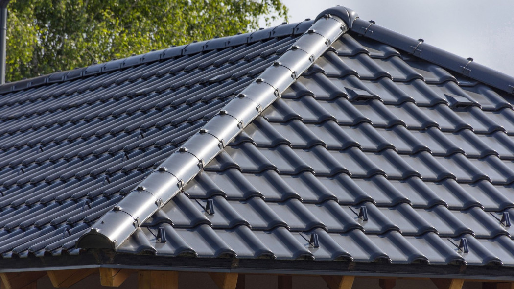

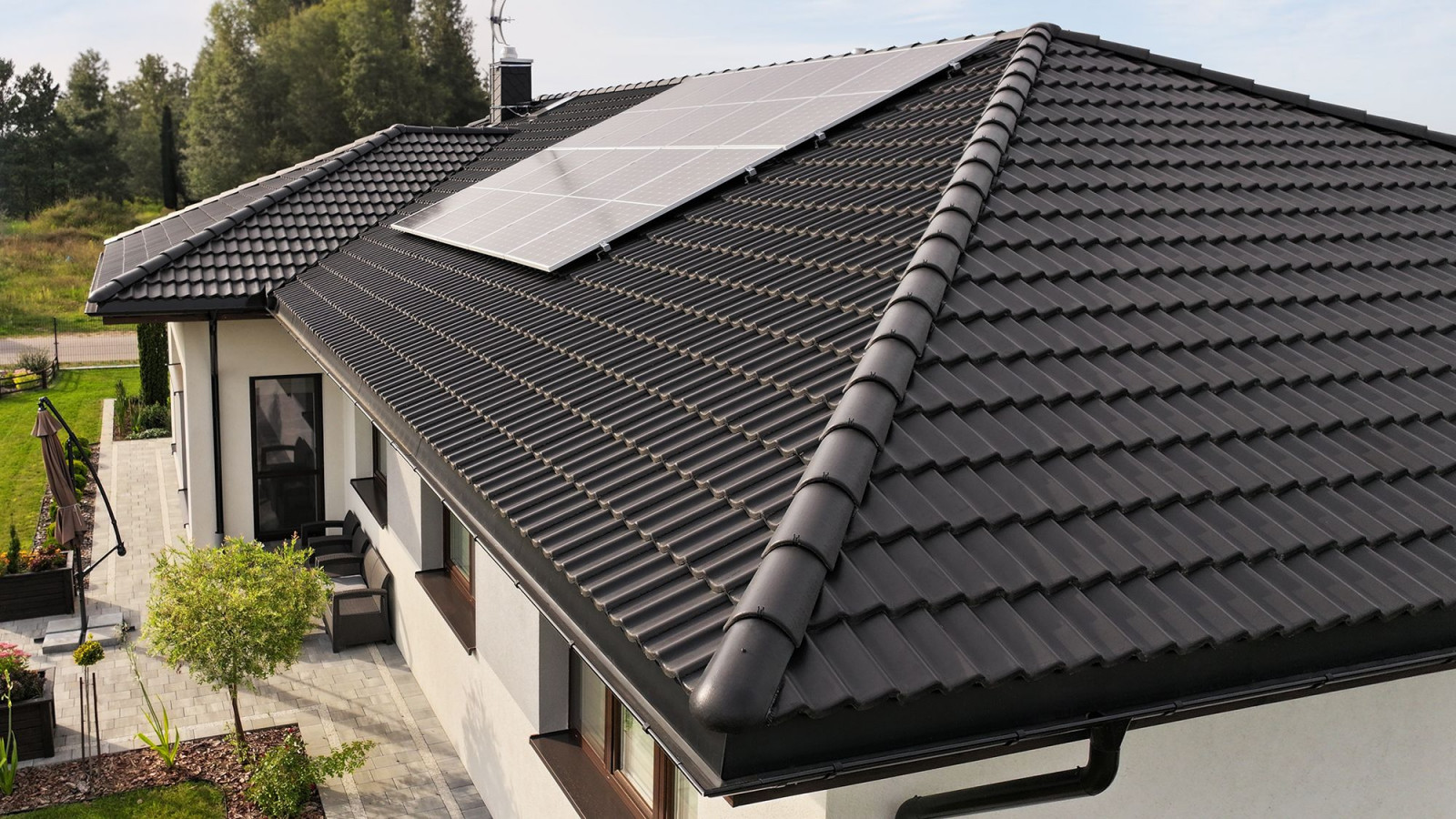

Esówka i holenderka płaska - podobne, ale nie takie same
Esówka, nazywana również holenderką, to klasyczna dachówka znana w budownictwie od około 500 lat. Jej współczesną odmianą jest holenderka płaska, która zachowuje charakterystyczny profil poprzedniczki, ale ma łagodniejsze przetłoczenia. Oba modele łączą tradycyjną estetykę z funkcjonalnością, dlatego sprawdzają się zarówno na nowych domach, jak i podczas renowacji starszych budynków.
Różnice dobrze ilustrują dachówki swissporTON. Przykładem esówki jest cementowy model GÖTEBORG, natomiast TITANIA i BALANCE to ceramiczne holenderki płaskie. Każda z nich pozwala uzyskać nieco inny efekt na połaci dachowej.
swissporTON - GOTEBORG

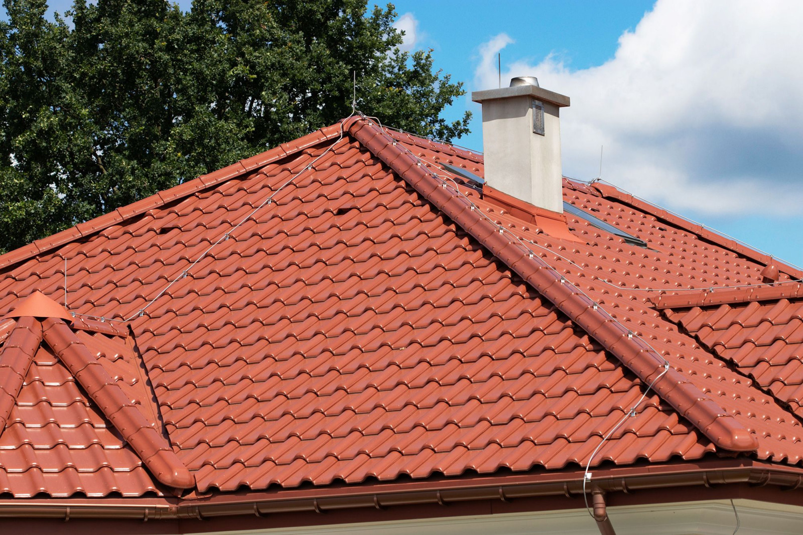

Kąt nachylenia i montaż mają znaczenie
Przed zakupem należy sprawdzić minimalny kąt nachylenia połaci dopuszczony dla wybranego modelu. Zależy on nie tylko od rodzaju dachówki, lecz także od zastosowanej warstwy wstępnego krycia i sposobu wykonania dachu. W przypadku modeli swissporTON, takich jak GÖTEBORG, TITANIA i BALANCE, odpowiednio zaprojektowane rozwiązania mogą umożliwiać montaż na połaciach o nachyleniu od 10 stopni. Nie oznacza to jednak, że każdy układ będzie odpowiedni w takich warunkach.
Ważny jest również rozstaw łat, który różni się zależnie od modelu. Dla cementowej esówki GÖTEBORG wynosi 310-345 mm, dla ceramicznej holenderki płaskiej BALANCE - 406-431 mm, a dla TITANII - 380-420 mm. Parametry te należy zawsze zweryfikować w dokumentacji technicznej producenta.
swissporTON - TITANIA
