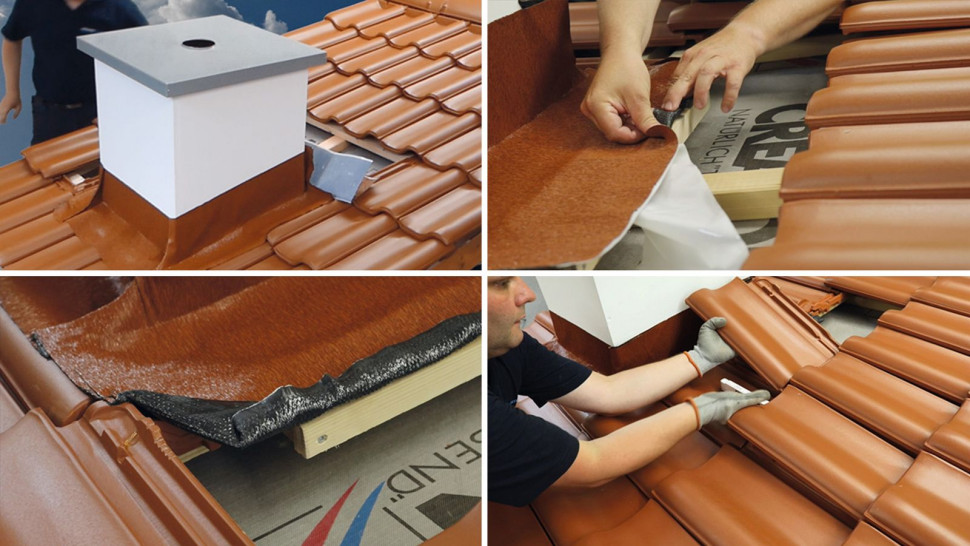

Przygotowanie podkładu tylnej części komina
Wykonywanie obróbki należy rozpocząć od przygotowania drewnianego podkładu tylnej części komina po stronie kalenicy. (Może on być wykonany z innego materiału odpornego na nacisk). Jego kształt trzeba dopasować do kąta nachylenia połaci oraz przestrzeni między sąsiadującymi dachówkami, w taki sposób, aby umożliwić swobodne odprowadzanie wody z boków komina na połać. Po jego dopasowaniu i zamocowaniu do łaty za pomocą wkrętów, można przystąpić do aplikacji taśmy CREPFORM.

Obróbka przedniej części komina
Pracę rozpoczynamy od przygotowania kawałka taśmy, co najmniej 30 cm dłuższego niż szerokość ściany komina. Następnie zaginamy go na krawędziach po obu stronach komina tak, aby boki były ustawione w pionie. Takie rozwiązanie będzie chronić przed przeciekaniem.
Brzegi taśmy przycinamy wzdłuż przedniej części komina, a następnie odrywamy folię zabezpieczającą i przyklejamy materiał do komina i do pokrycia. W dolnych i bocznych częściach taśmy CREPFORM należy pozostawić ok. 3-centymetrowe zakłady na połączenie z kolejnym jej fragmentem. Rozciągliwość taśmy pozwala na łatwe dopasowanie jej do kształtu dachówek lub też innego rodzaju zamontowanego pokrycia.

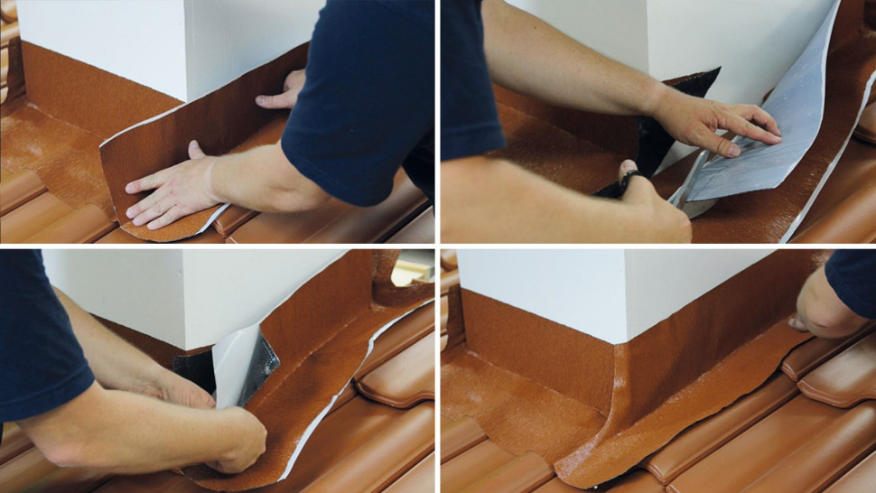

Obróbka ścian bocznych
Następnie przystępujemy do wykonania obróbki ścian bocznych, powtarzając te same czynności, co w poprzednim kroku. Od strony okapu taśmę CREPFORM przycinamy z pozostawionym zakładem o szerokości ok. 2 cm. Po usunięciu folii ochronnej należy skleić fragment taśmy z odcinkiem przyklejonym wcześniej do przedniej części komina.
Pamiętajmy o 2-centymetrowym zakładzie także w górnej części taśmy na narożniku komina, co pozwoli na uzyskanie trwałego połączenia obu fragmentów CREPFORM. W dalszej kolejności przyklejamy taśmę do połaci dachu, zaczynając od wewnętrznej krawędzi, znajdującej się najbliżej komina w kierunku zewnętrznej części taśmy. Taka kolejność prac pozwoli zapobiec tworzeniu się przestrzeni powietrznych pod taśmą.

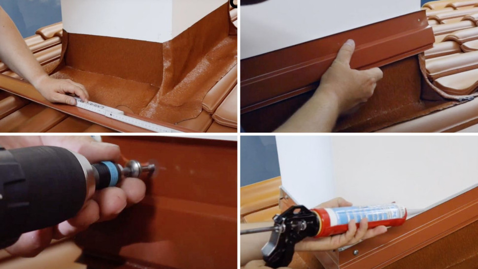

Montaż listew i obróbka ściany
Końcowy etap obróbki polega na montażu aluminiowych listew kominowych, które należy odpowiednio dociąć i zamocować za pomocą wkrętów, a następnie uszczelni dedykowaną masą uszczelniającą w miejscach połączeń z kominem.
