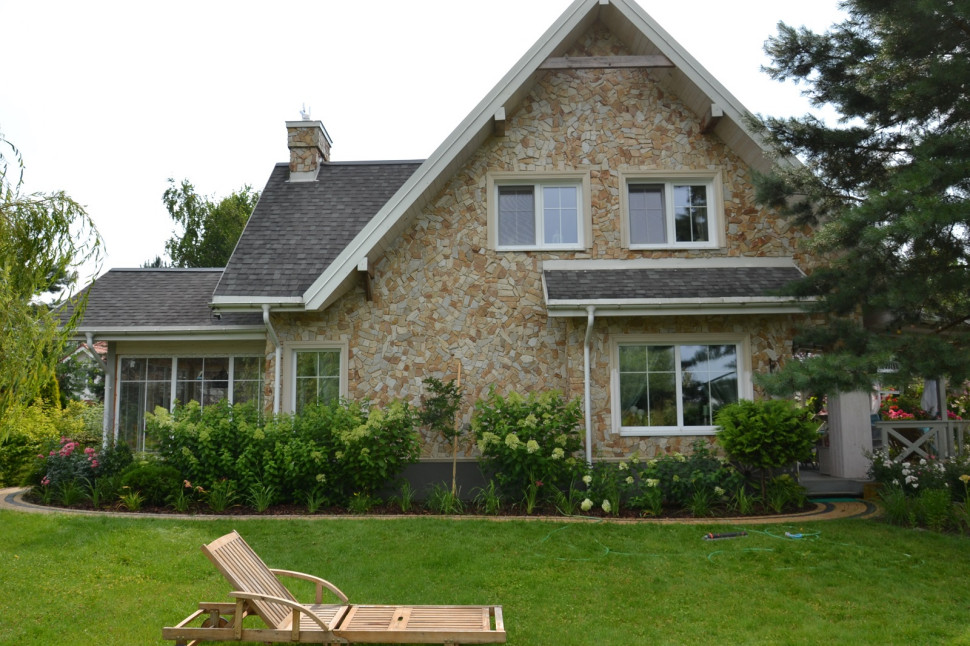

Na wielospadowym dachu użyto wielu elementów rynnowych
Na wiNa wielospadowym dachu użyto wielu elementów rynnowychelospadowym dachu użyto wielu elementów rynnowych.
Decyzja: Ada - Wybraliśmy gotowy projekt budynku z rozłożystą bryłą, ozdobioną wykuszami i lukarnami, kojarzącą się z domami na amerykańskim przedmieściu. Nie zadowalało nas odzwierciedlenie, co do joty, projektu z katalogu. Zmieniliśmy wykończenie elewacji, nadając bryle niepowtarzalny charakter. Podkreśliliśmy go obróbką blacharską i systemem rynnowym w białym kolorze, obejmującym budynek jak rama.
Wybraliśmy system ze stali grubości 0,6 mm, powleczonej kilkoma warstwami ochronnymi, które co najmniej na 30 lat zabezpieczają elementy przed uszkodzeniami mechanicznymi i działaniem zmiennej polskiej pogody.

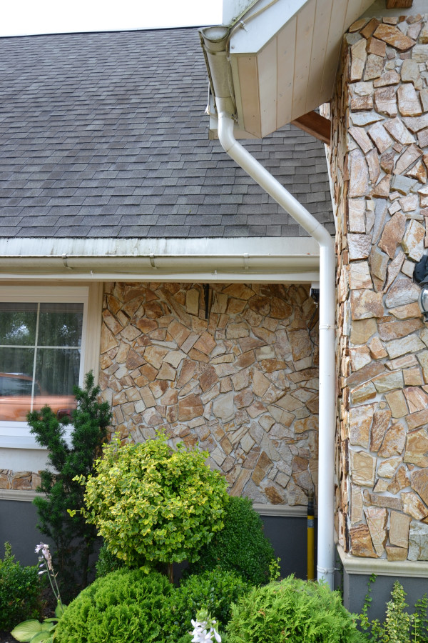

Rury spustowe założono przy narożnikach skomplikowanej bryły
Rury spustowe założono przy narożnikach skomplikowanej bryły.
Stalowy system rynnowy - rady i przestrogi:
  • Igor: Poróżniliśmy się z wykonawcą pokrycia dachowego i orynnowania przed założeniem rur spustowych, ponieważ dostarczył rury z innego systemu. Z powodu jego niekompetencji nie chcieliśmy z nim dalej pracować. Na szczęście, z wykształcenia jestem stolarzem, sam wykończyłem cały dom i potrafiłem dokończyć montaż, rozwiązując problem z niepasującym przekrojem (zestawy różniły się o 5 mm). Inni dekarze poradzili mi, żeby lekko zmarszczyć końcówkę lejów spustowych i w ten sposób dopasować elementy pionowe do już założonych poziomych na krawędziach okapu. Spróbowałem tej metody na pierwszej rurze spustowej, wielokrotnie sprawdziłem jej szczelność na styku wyrobów z dwóch odmiennych kompletów. Ponieważ nie pojawiły się przecieki (dotąd też ich nie ma, blacha się dopasowała), zamontowałem kolejne. Robiłem to zgodnie z instrukcją producenta, metodą na wpust, i używając systemowych wbijanych obejm. Wszędzie jest szczelnie i rury trzymają się ścian. Wniosek - należy korzystać z jednego systemu.
