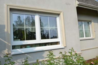

Wokół okien przyklejono szerokie obramowania, a na ścianie parteru - poziomą fasetę, poniżej której będzie marmolit.

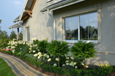

Elewację ozdobiono łupkiem bułgarskim
Elewację ozdobiono łupkiem bułgarskim.

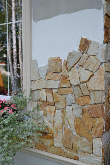

Igor dopasowuje łupek bez cięcia i odpadów.

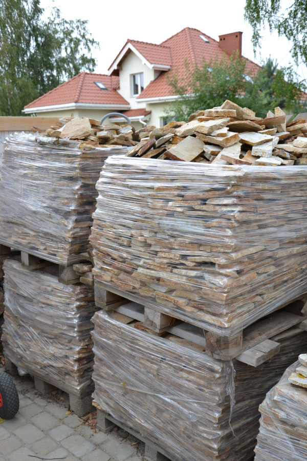

Kamień czekający na ułożenie, w palecie 25 m2
Kamień czekający na ułożenie, w palecie 25 m2.

  • Igor: na razie kupiliśmy 150 m2 łupka, bo chcę ozdobić nim duże fragmenty ścian. Okładzinę kładę sam. Kamieniarze biorą kawałki jak popadnie z palety i docinają - ja dopasowuję je do siebie bez cięcia, co daje oszczędne zużycie i brak odpadów. Jednocześnie staram się uzyskać ciekawy efekt kolorystyczny i fakturowy. Łupane kawałki mają domieszkę miki - więc się mienią w słońcu - oraz różną wielkość i grubość, a to nadaje elewacji niepowtarzalny wygląd. Okładzinę przyklejam białym klejem do kamienia, pozostawiam miejsce na fugę, będzie miała neutralny kolor. Wcześniej gruntuję podłoże preparatem o głębokiej penetracji, potem nanoszę klej. Robota idzie powoli, wykonuję ją w wolnych chwilach, ale pod względem sztuki układania kamienia wszystko ma ręce i nogi - rozmawiałem z kamieniarzem, no i wybieram dni z odpowiednią pogodą, w słoneczne nie pracuję. Do tej pory kamień nie kruszy się, nie rozwarstwia. Nie był fabrycznie impregnowany, więc zrobię to sam.
  • Radziłem się fachowców, jak wzmocnić podłoże pod ciężką elewację. Podczas ocieplania ścian położyli na styropianie dwie warstwy siatki i zaciągnęli zaprawą podkładową. Kołki wbili gęściej niż standardowo i przez pierwszą siatkę, a na nie poszła druga siatka. Potem przykleiłem szerokie obramowania wokół okien, a na ścianie parteru - poziomą fasetę, poniżej której planuję położyć marmolit. Fryzowane elementy dekoracyjne wykonał ze styropianu, na zamówienie, nasz znajomy. Wykończył je mieszanką z żywicy i krzemu, którą pomaluję na biało. Chcę, żeby identyczny kolor miały obramowania okien i fasety, rynny, obróbka dachu, tynk.
