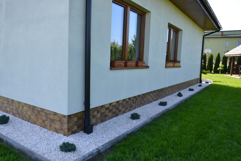

  • okładzina z klinkieru - przy głównym wejściu, na wykuszu przy tarasie, na cokole.

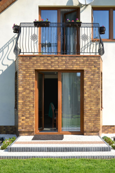

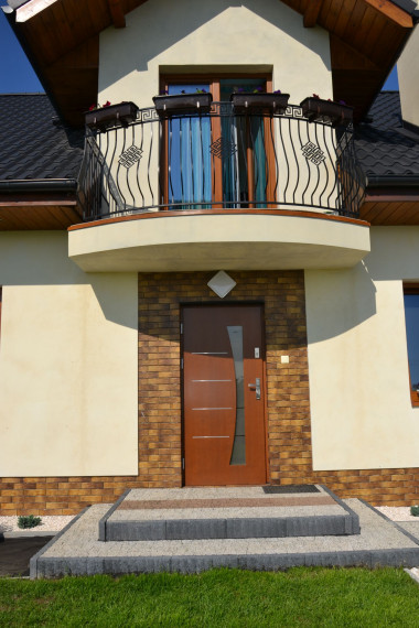

Okładzinę z cieniowanego klinkieru Mariusz ułożył przy głównym wejściu i na bocznym wykuszu, pasuje kolorem do podbitki i ram okien w kolorze złoty dąb.
Decyzja: dom powstał głównie siłą moich rąk - z wykształcenia jestem murarzem - a pomagali mi fachowcy z rodziny. Musiałem sam go stawiać, bo zgromadziliśmy z żoną jedynie 150 000 zł. Budynek celowo ma prostą bryłę i nieudziwnione elewacje. Jednak elewacja to wizytówka domu. Ze względów estetycznych i praktycznych cokół i wybrane fragmenty ścian wykończyłem okładziną z klinkieru.
Trwały i nienasiąkliwy klinkier na wykuszu ma za zadanie ukryć ewentualne zacieki wody płynącej z balkonu, natomiast położony przy drzwiach wejściowych - chronić ścianę przed zabrudzeniem, zauważyłem w różnych domach, że szczególnie po stronie dzwonka i klamki na tynku pojawiają się plamy. Wcześniej ściany ociepliłem styropianem, zamocowałem siatkę i naciągnąłem zaprawę klejową. Jesienią otynkuję maszynowo fragmenty bez klinkierowej okładziny.
