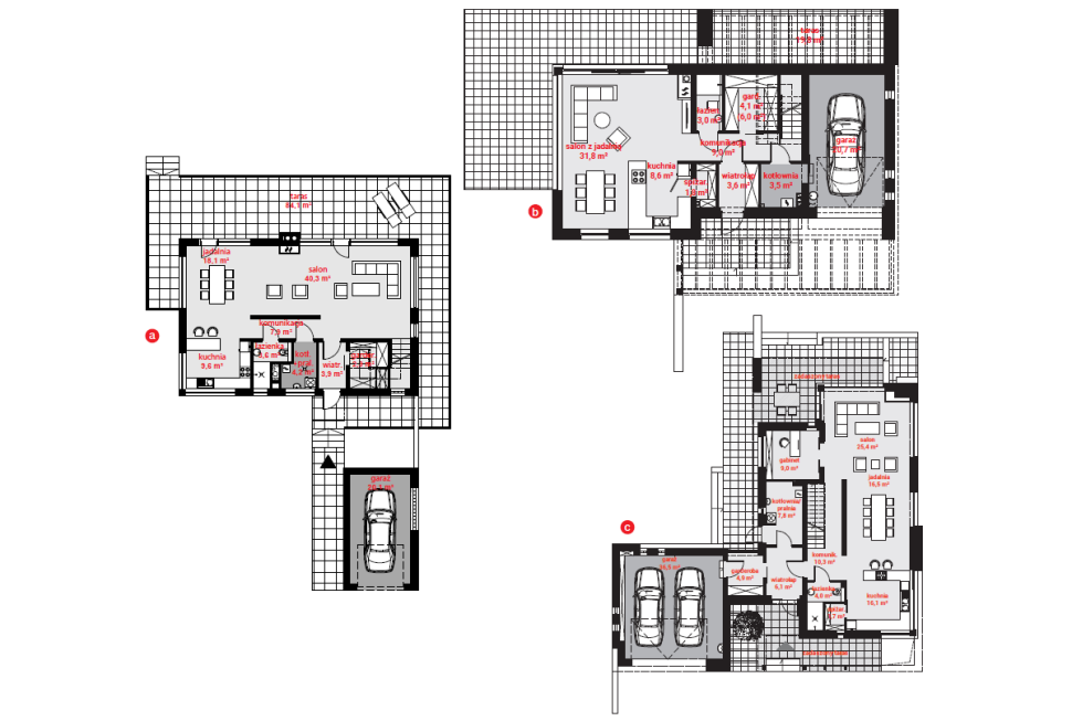

Różne sposoby sytuowania garażu: wolno stojący wysunięty przed dom (a), klasyczne rozwiązanie z jednostanowiskowym garażem w bryle domu (b) i dwustanowiskowy garaż formalnie w bryle, ale jednak obok - połączony z częścią mieszkalną garderobą (c). (Rys. Pracownia HomeKONCEPT)
