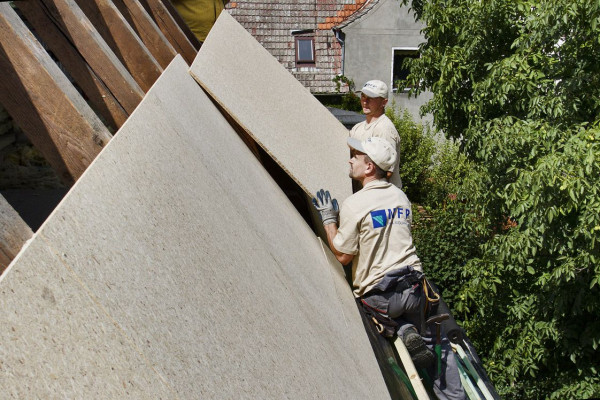

  • Płyty MFP, OSB, wiórowe V-100
Płyty drewnopochodne na poszycie dachowe mają zwykle grubość 15-18 mm. Najczęściej wykorzystuje się te o wymiarach 125 x 250 cm, ale można również kupić większe (na przykład 250 x 505 cm, które przydają się do krycia dużych połaci) albo mniejsze (do dachów o skomplikowanym kształcie). Mogą mieć krawędzie proste bądź profilowane na pióro i wypust. Nie trzeba ich impregnować. Ważne jest, aby przed montażem sprawdzić minimalny rozstaw podparcia, gwarantujący wymaganą wytrzymałość poszycia.
Sztywne poszycie najszybciej układa się z dużych płyt OSB lub mfp
Sztywne poszycie najszybciej układa się z dużych płyt OSB lub mfp. (fot. Pfleiderer)

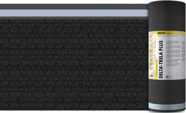

  • Mata strukturalna jako poszycie dachowe
Jest potrzebna pod pokrycie z blachy płaskiej wymagającej stałego dostępu powietrza. Składa się z dwóch warstw - dolnej, którą jest MWK (wysokoparoprzepuszczalna) i górnej - z wypustkami w kształcie ściętych stożków albo splątanymi, grubymi włóknami polipropylenowymi lub poliamidowymi o różnej gęstości wypełnienia przestrzeni. Mata umożliwia odprowadzanie skroplin z dolnej powierzchni blachy, gdzie często dochodzi do wykraplania się pary wodnej. Takie podłoże nie hamuje rozszerzalności termicznej blachy, która może swobodnie się przesuwać.
Mata strukturalna
Mata strukturalna (fot. Dörken)
