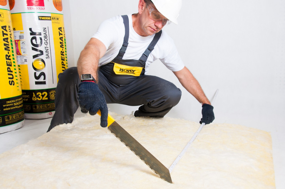

2) Niedokładne przycięcie wełny
Izolację o szerokości znacznie większej niż rozstaw krokwi (powinny to być pasy o szerokości 2 cm większej) będzie ciężko umieścić pomiędzy drewnianymi elementami konstrukcyjnymi dachu. Zbyt mocne ich upchnięcie będzie skutkowało wypchnięciem folii wstępnego krycia, a w efekcie zmniejszeniem się szczeliny wentylacyjnej. Z kolei zbyt wąskie pasy wełny nie utrzymają się pomiędzy krokwiami, a powstałe szczeliny będą mostkami cieplnymi.
Docinanie pasów wełny mineralnej
Wełna powinna być precyzyjnie docięta - pasy powinny mieć szerokość 2 cm większą niż rozstaw krokwi w świetle. (fot. Isover)

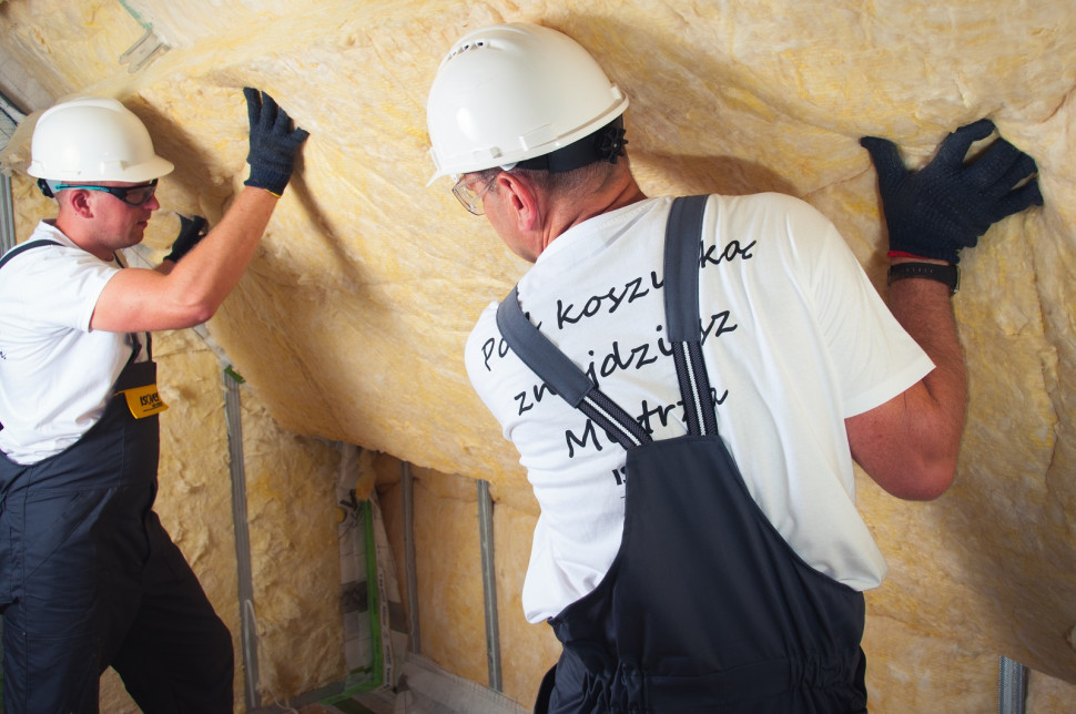

3) Niestaranne ułożenie wełny
Brak ciągłości w warstwach izolacyjnych będzie skutkował powstawaniem mostków termicznych, co grozi zawilgoceniem warstwy ocieplenia i pogorszeniem jego izolacyjności termicznej.
