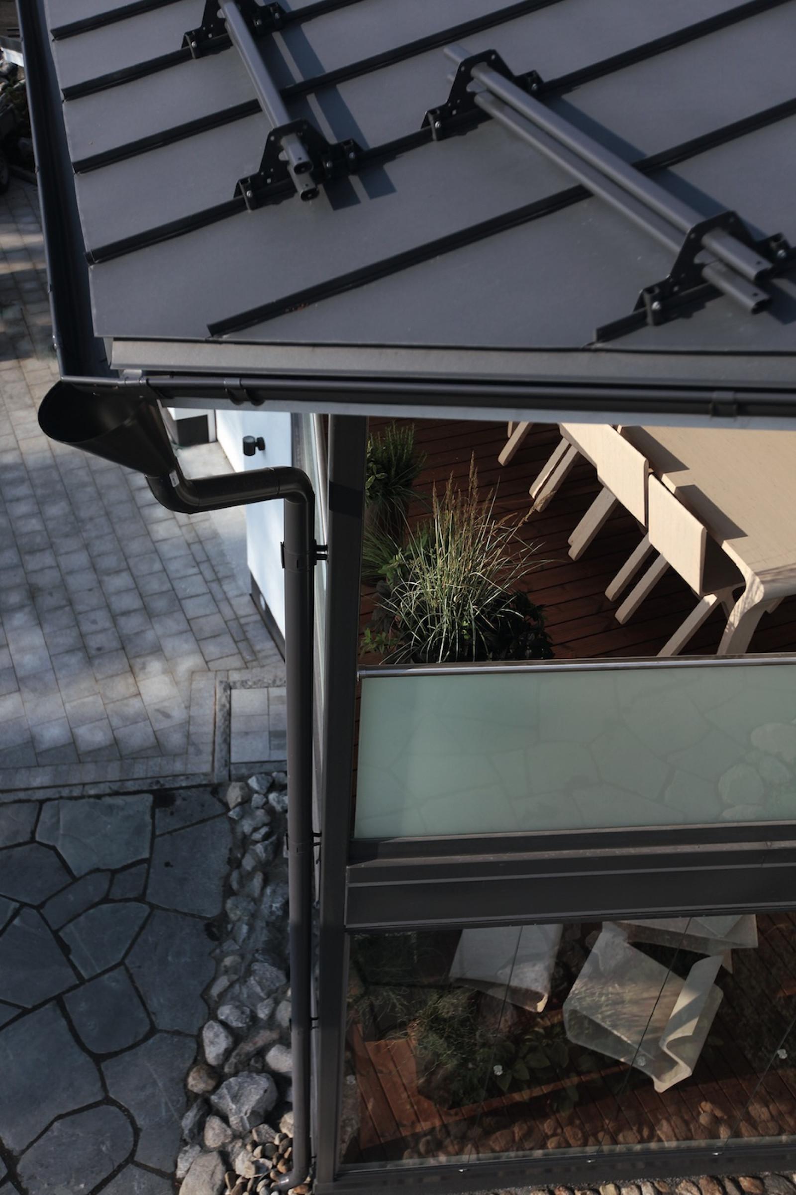

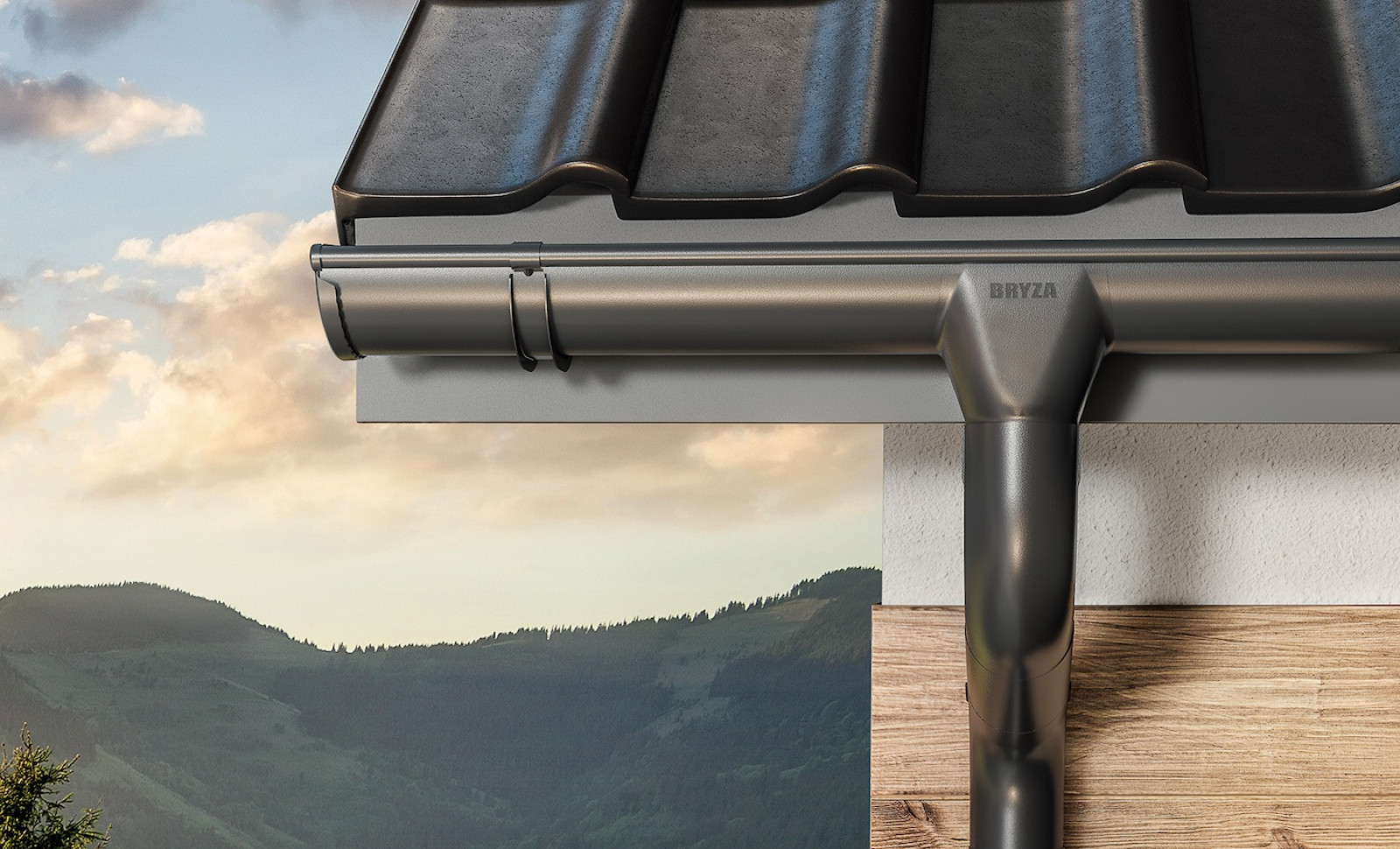

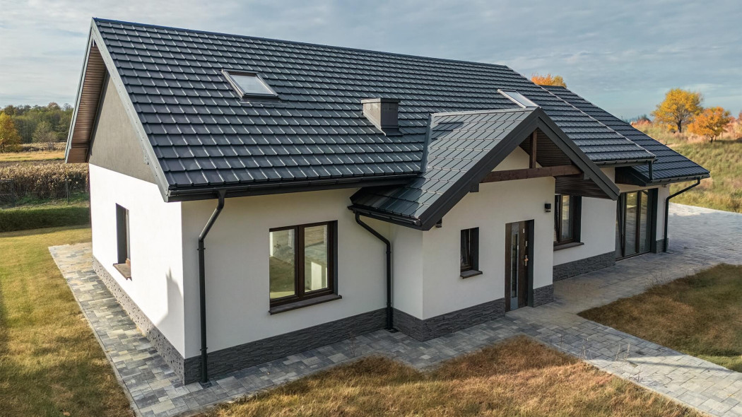

W domach jednorodzinnych, rynny mają najczęściej średnicę 130-150 mm, a rury spustowe - 90-100 mm. W miarę możliwości warto zdecydować się na większą średnicę, bo węższe rynny i rury spustowe odprowadzające wodę do poziomu gruntu mogą łatwiej się zapychać. Najbardziej efektywne są rury montowane pośrodku długości dachu. Są one w stanie - w tym samym czasie - odprowadzić wodę z dwukrotnie większej powierzchni poszycia, niż rury spustowe zamocowane w narożnikach połaci dachowej (takie rozwiązanie stosuje się najczęściej). Niestety, w tym wypadku efektywność nie idzie w parze z estetyką orynnowania dachu. Dlatego spusty w centralnym punkcie elewacji montuje się rzadko.
Rura spustowa może być zamocowana nie tylko na prostym odcinku rynny, ale także zaraz za narożnikiem lub nagłym jej załamaniem. Takie rozwiązanie stosuje się przy dachach czterospadowych oraz wielopołaciowych. Dodatkowe leje i rury montuje się tam, gdzie woda ulega spiętrzeniu, a więc w sąsiedztwie lukarn i koszy dachowych. Rynny zwykle mocuje się wzdłuż okapowych krawędzi dachu w ten sposób, aby były wysunięte poza krawędź przynajmniej do połowy szerokości. Woda z rynien kierowana jest do rur spustowych, przytrzymywanych przez zakotwione w murze obejmy systemowe.

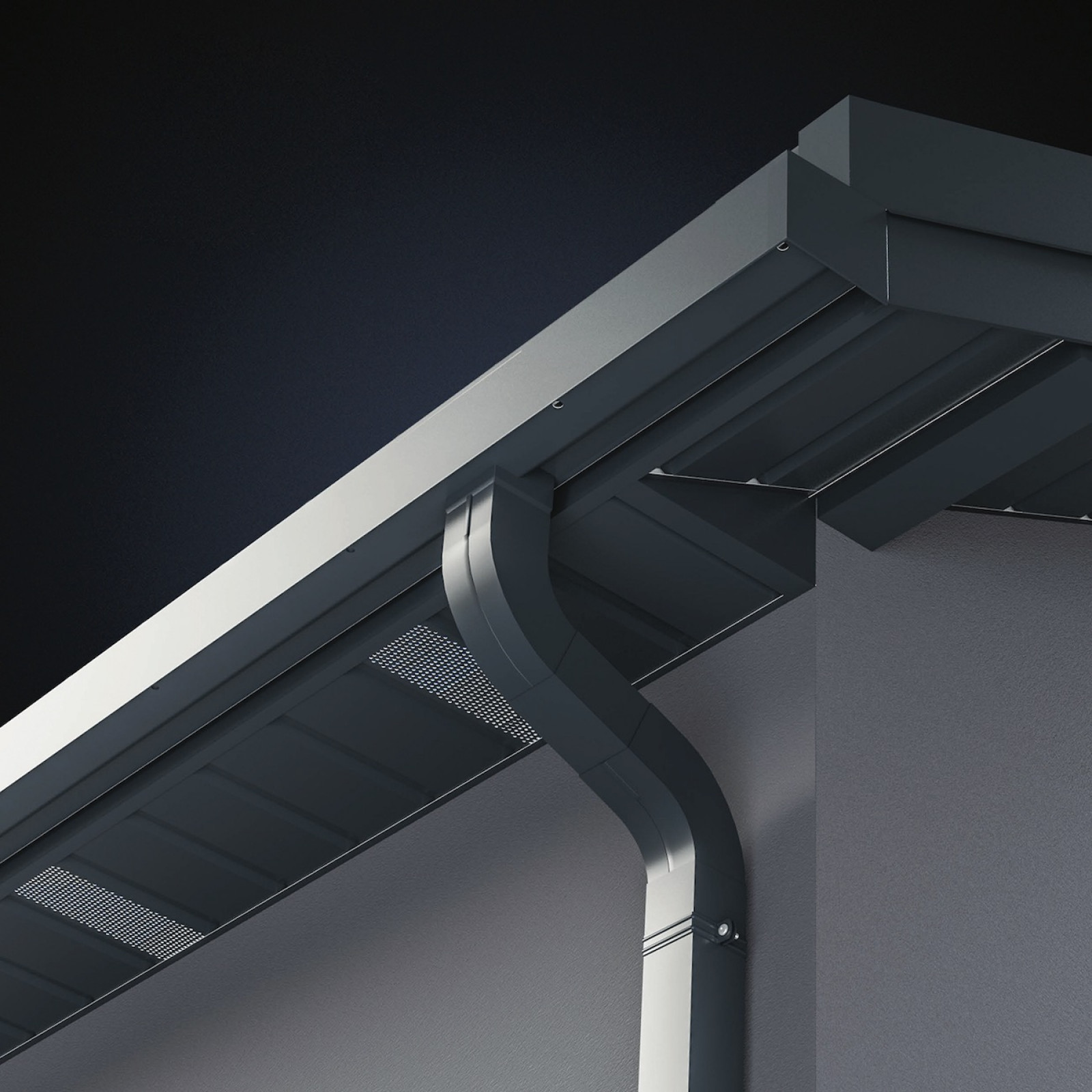

Na rynku dostępne są również systemy orynnowania bezokapowe, w których system rynien i rur odprowadzających wodę montuje się w ociepleniu budynku. Trzeba zrobić to fachowo. W przeciwnym razie pod izolacją mogą powstać wycieki, które w dłuższej perspektywie mogą spowodować znaczne szkody, prowadząc nawet do zagrzybienia budynku. Systemy bezokapowe są praktycznie niewidoczne. To rozwiązanie często stosuje się w nowoczesnych budynkach.

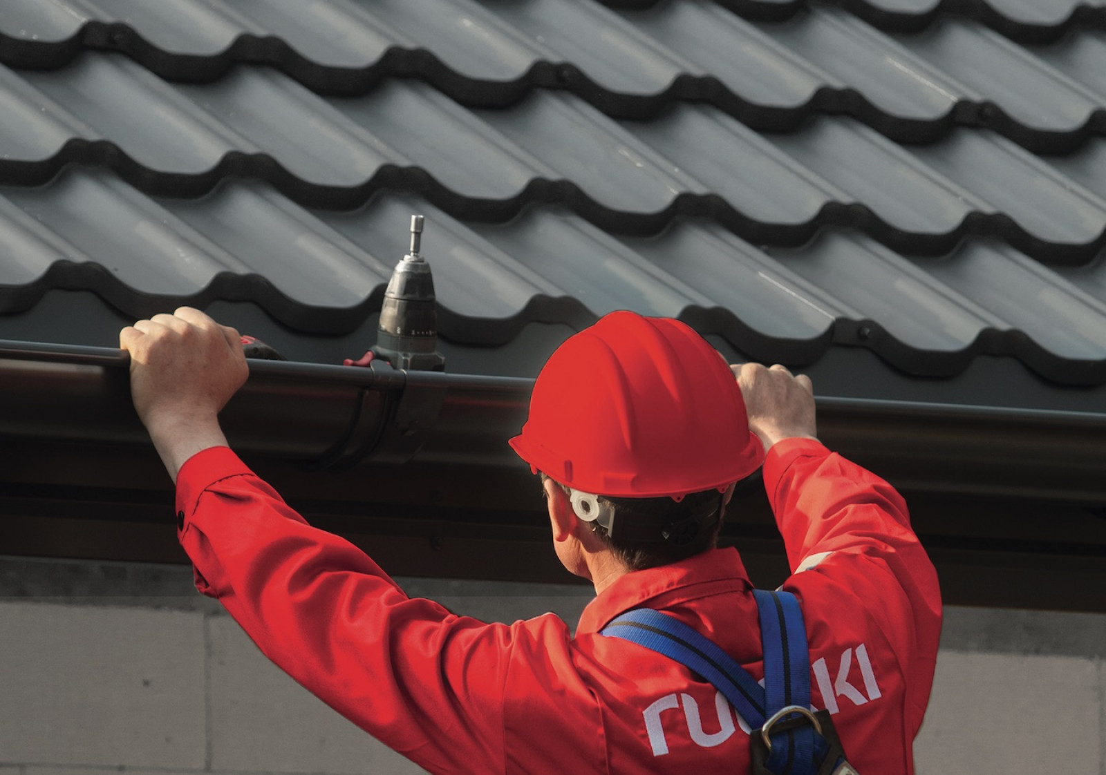

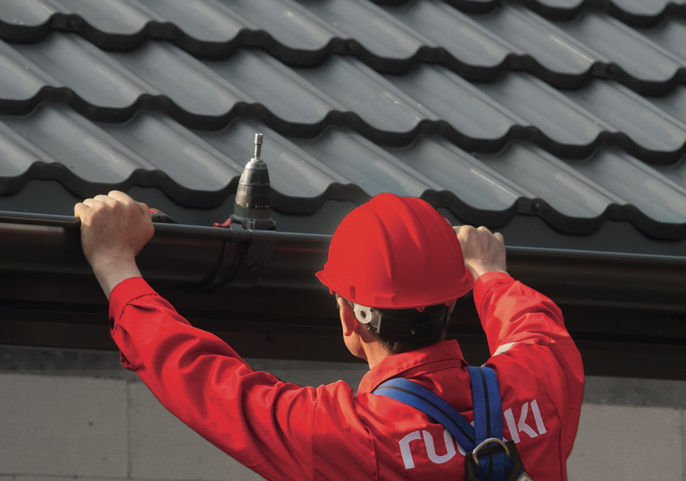

Prace przy orynnowaniu zaczyna się od ustalenia pozycji rur spustowych i wyznaczenia linii montażu haków rynnowych zwanych też rynajzami, która powinna przebiegać z niewielkim spadkiem w kierunku odpływu (ok 0,5%, czyli 0,5 cm na 1 m długości). Haki rynnowe (rynajzy) przykręca się do krokwi lub desek okapowych co 40-60 cm. Należy zamontować najpierw haki skrajne, przeciągnąć między nimi żyłkę, a następnie założyć pozostałe rynajzy. Rury spustowe łączy się z rynnami za pomocą kosza lub odpływu przelotowego. Odległości między obejmami przytrzymującymi biegnące w dół rury spustowe powinny mieć około 1,5-2 m.
montaż orynnowania bez błędów
Tylko prawidłowy montaż systemu rynnowego gwarantuje jego bezproblemowe działanie. Z pozoru drobne błędy mogą spowodować ich rozszczelnienie lub nawet uszkodzenie, fot. RUUKKI
Niekiedy trzeba zmienić bieg rury spustowej, aby ominąć gzyms czy inną „przeszkodę” architektoniczną. Stosuje się do tego kolana o różnym kącie załamania. Wylot rury spustowej powinien znajdować się 20 cm nad ziemią. Do zmiany kierunku przebiegu rynien (ich poszczególne odcinki nie powinny być dłuższe niż 20 m) używa się narożników wewnętrznych lub zewnętrznych, a ich końce zamyka zaślepkami.
