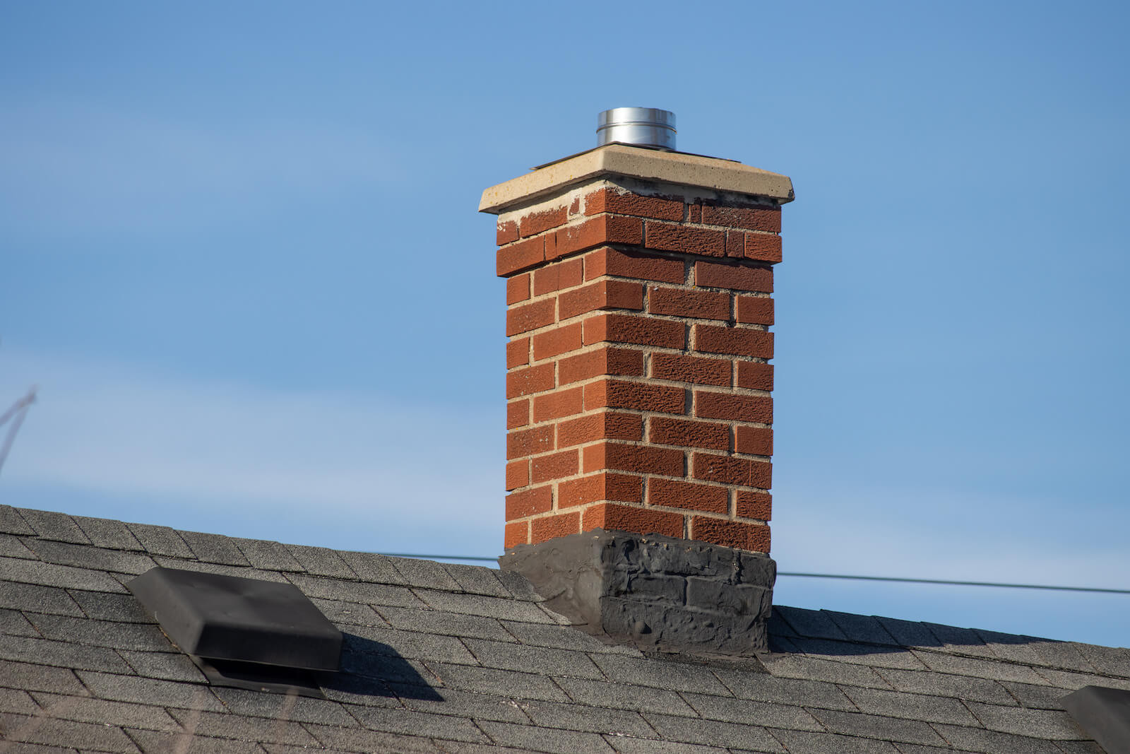

Jak zabezpieczyć komin przed deszczem? Potrzebny daszek kominowy
Komin z założenia jest konstrukcją częściowo otwartą, ponieważ przez kanał dymowy lub spalinowy spaliny muszą wydostać się na zewnątrz. Nasada kominowa, czyli potocznie daszek, umożliwi ucieczkę dymu i jednocześnie stanowi zabezpieczenie przed wlewaniem się wody do środka. Element montowany jest na zakończeniu komina, czyli jego wylocie i spełnia kilka funkcji. Pierwszą jest oczywiście ochrona wnętrza komina przed ulewami. Kolejne to ochrona przed "cofkami", powstającymi na skutek działania silnego wiatru oraz w przypadku niektórych modeli, wspomaganie naturalnego ciągu kominowego poprzez wytworzenie podciśnienia nad wylotem komina. Nasady zapobiegają też zanieczyszczeniu komina przez liście oraz uniemożliwiają wicie gniazd przez ptactwo. Jeśli masz osobny kanał dymowy do kominka, na nim też możesz zamontować nasadę.

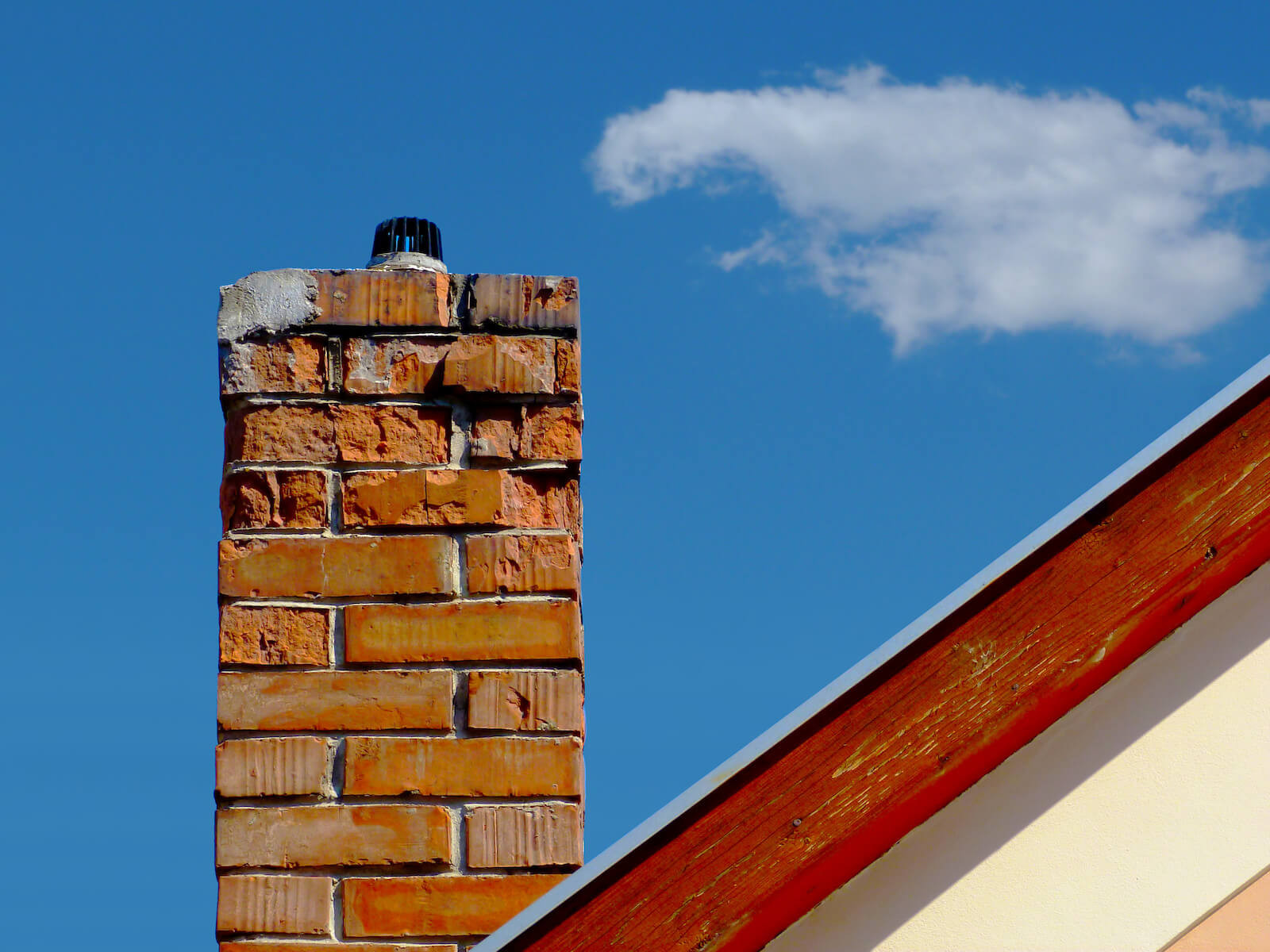

Co zrobić, kiedy komin przecieka przez pęknięcia w spoinach?
Przez pęknięcia w spoinach części komina, znajdującej się powyżej połaci dachu, wilgoć może dostawać się do jego środka. Jeśli rozległość uszkodzeń jest tak poważna, że miejscowa naprawa uszkodzonych miejsc elastycznymi masami uszczelniającymi na dłuższą metę nic nie da, należy usunąć starą luźną zaprawę, następnie oczyścić powierzchnię i uzupełnić braki nową zaprawą. Wskazane jest po wymianie zaprawy uszczelnienie jej impregnatem hydrofobowym, chroniącym przed wnikaniem wilgoci.

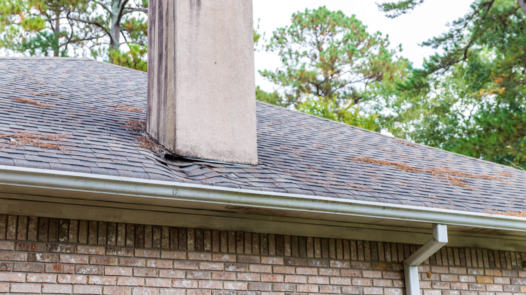

Wilgoć i zacieki na ścianach, czyli złe uszczelnienie i obróbka blacharska komina
Przeciekający komin to problem, który można zauważyć dość szybko. Po ulewnym deszczu woda dostaje się na poddasze, powodując zawilgocenie izolacji dachu i krokwi, a w ostateczności zacieki na  ścianach kondygnacji, znajdującej się najwyżej. Tego już nie da się zignorować i trzeba przeprowadzić remont komina. Najczęściej powodem jest niewłaściwy montaż obróbki blacharskiej, czyli opierzenia komina na styku z pokryciem dachowym. Fachowiec powinien wtedy naprawić błąd w sztuce budowlanej w ramach reklamacji. Może się jednak zdarzyć, że na skutek wieloletniej eksploatacji dopiero po czasie pojawi się nieszczelność. Trzeba wtedy zlokalizować problem. Fragmenty blachy, którą zniszczyła korozja lub uległy deformacji należy wymienić. Jeśli natomiast problemem jest zużycie się uszczelnienia, można doraźnie użyć dekarskiej taśmy butylowej albo bitumicznej masy uszczelniającej. To chwilowe rozwiązanie, ponieważ docelowo całe uszczelnienie obróbki blacharskiej powinno zostać usunięte i wymienione na nowe.
