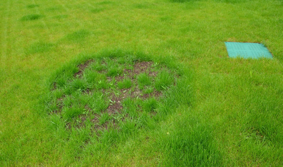

Pod trawnikiem wkopano szczelny podziemny zbiornik z PVC (10 m3 ), przed nim - studzienkę rewizyjną
Pod trawnikiem wkopano szczelny podziemny zbiornik z PVC (10 m3 ), przed nim - studzienkę rewizyjną.

  • Paweł: Kiedy, przed budową domu, zleciłem geotechniczne badanie, woda podskórna pojawiła się już na głębokości 40 cm. Ekipa, wkopując zbiornik wyprodukowany z tworzywa sztucznego, musiała zatem dobrze go zabezpieczyć przed parciem wód gruntowych. Przy pomocy koparko-ładowarki przygotowała, w dniu poprzedzającym jego przywiezienie i w odległości 3 m od budynku, wykop o wymiarach 10 × 6 × 3,5 m. Przy takiej jego głębokości, mogła zasobnik dobrze zakotwiczyć i przykryć grubą warstwą ziemi oraz z odpowiednim spadkiem poprowadzić, do niego i do studzienki rewizyjnej, rury kanalizacji deszczowej.
    Przed zasypaniem, napełniła go wodą, na wlocie założyła filtr, podłączyła osprzęt. System podlewania skonfigurowała w taki sposób, żeby pompa pobierała z niego deszczówkę i kierowała do poszczególnych sekcji ze zraszaczami wynurzalnymi, lub liniami kroplującymi. Kiedy jej brakuje w okresie suszy (pokazuje to pływakowy czujnik zapełnienia), uruchamia się pompa dolewająca do rezerwuaru "wodociągówkę". Natomiast w okresie długotrwałych opadów w lecie inicjuje się dodatkowe podlewanie ogrodu. W zimie nadmiar deszczówki wypływa, przez otwór przelewowy, na poletko rozsączające (pod trawnikiem). Na początku musieliśmy interweniować, bo zamontowano wadliwą pompę samozasysającą (na kilka dni zainstalowano inną), po naprawie działa bezawaryjnie. Po pierwszej zimie osiadła ziemia w obrębie wykopu ze zbiornikiem, wykonawcy ją uzupełnili i naprawili trawnik.
