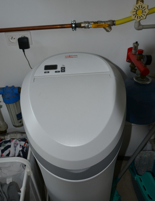

Decyzja: Piotr - Kupiliśmy zaawansowany technologicznie gazowy kocioł grzewczy i instalator zarekomendował, żeby założyć jeszcze zmiękczacz wody tej samej marki, bo w razie uszkodzenia kotła, nie będziemy mieć kłopotów z gwarancją. Nie traktowaliśmy tego jako naciąganie nas na dodatkowe koszty, tylko jako wyposażenie typu must-have całego układu wodnego i grzewczego w budynku.
Zleciliśmy mu dobranie odpowiedniego modelu. Wykonał to, uwzględniając liczbę domowników i odbiorników wody, wielkość jej zużycia - parametry kranówki sprawdził w Internecie, na stronie miejscowej spółki wodnej. Zgodnie z nimi określił parametry i zadania na panelu sterowania. Przeznaczył dla nas urządzenie z półki "bestseller", z kilkoma atrakcyjnymi funkcjami, m.in. ułatwiającymi obsługę.
Za wodomierzem i tuż przed zmiękczaczem zamontowano wymienny filtr mechaniczny
Za wodomierzem i tuż przed zmiękczaczem zamontowano wymienny filtr mechaniczny.
Uzdatnianie wody - rady i przestrogi:
  • Zaraz po przeprowadzce lekko poprawiłem ustawienia, jestem elektronikiem i lubię bawić się urządzeniami. Głównie starałem się trafić w idealną miękkość wody. Powszechnie wiadomo, że zbyt twarda zakamienia rury i sprzęt (tu szczególnie istotna była dla mnie ochrona kotła - mamy model z cienkimi rurkami przepływu wody), natomiast zbyt miękka powoduje, że trudno jest zmyć mydło, szampon oraz wypłukać pranie. Parametry trzeba po prostu wypośrodkować. U nas nawet zmiękczana woda pozostawia delikatny osad (np. w czajniku). Tego się nie da uniknąć. Zmieniłem też godziny automatycznego płukania złoża, z nocnych (ustalonych przez instalatora) na dzienne (kiedy jesteśmy w pracy), gdyż ten proces jest głośny. W kompletnej ciszy nocnej stawiał nas na równe nogi - sypialnia znajduje się prawie naprzeciwko kotłowni. W dzień, nawet teraz, kiedy pracujemy zdalnie w domu, taki odgłos zupełnie nie przeszkadza.
  • Karolina: Szczególnie przydatna jest funkcja alarmu niskiego poziomu soli. Kiedy to następuje, na panelu zapala się pomarańczowa dioda. Wolimy dosypywać sól w tabletkach w mniejszej ilości, za to częściej, ponieważ kiedy jest ich za dużo, na dole zbiornika formuje się twarda skorupa (jej rozbicie i usunięcie jest trudne). Uniemożliwia ona opadanie reszty tabletek i powstanie solanki. Najlepiej jest, gdy pastylki lekko przykrywają poziom cieczy, zgromadzonej na dnie. Wtedy są one maksymalnie wykorzystywane przez uzdatniacz, a koszt eksploatacji - optymalny. Dzięki ich regularnej aplikacji, kocioł gazowy ma się doskonale, zaś armatura sanitarna w łazienkach wygląda na nowszą, niż jest (ma 5 lat).

Na zdjęciu otwierającym: Poziom soli w tabletkach powinien lekko zakrywać poziom solanki na dnie zbiornika.
